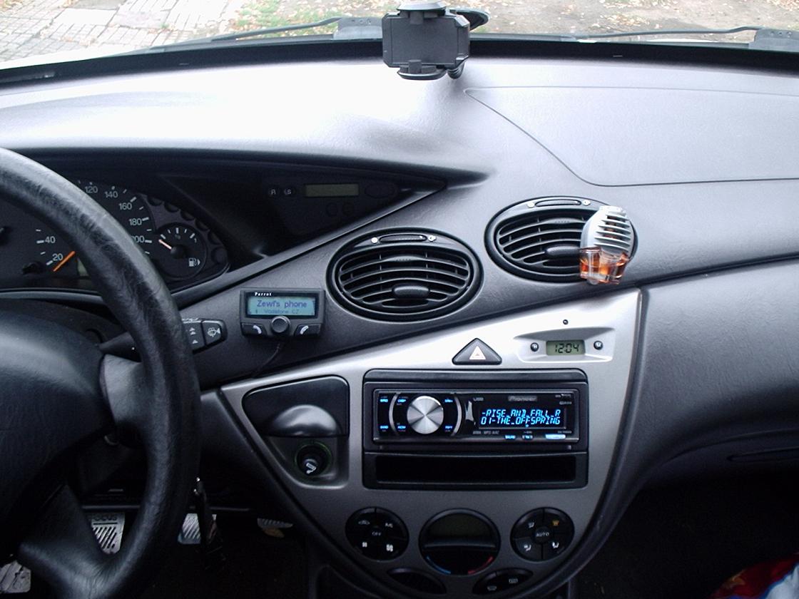

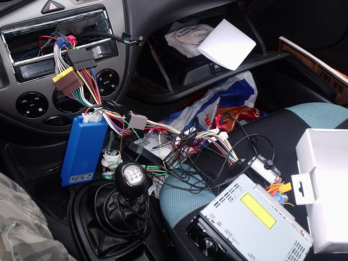

do popelniku se to nevlezlo, ten tunylek je moc malej a polozit tam parrota nevim nevim, jak by se to pak ovladalo. Ja to tedy vyresil takto:
- tohle jsem schvalne vyfotil, protoze tech kablu tam fakt bylo jak svina
- a takhle to finalne vypada

Mimochodem jak jsi připevnil toho Parrota na palubku? Přilepil, přišrouboval? Přemýšlím, že bych si ho taky přesunul sem

jj, sice nactyrikrat, ale vesly se tam. Musel jsem je zkulturnit, svazal jsem je atd. a pak to slo. Ale doufam, ze nebudu muset radio uz vytahovat, protoze bych ho zpatky uz asi nedal.
Parrota jsem lepil oboustrannou lepici paskou, drzi to jak cert

Mám HF od Nokie, CK-100. Takže konečně mi hraje i muzika z telefénu, spokojenost. Kabeláž to byla strašlivá - nacpat ji zpět teda byl zážitek. Ono najednou krom cca 30 cm kabelů s redukcema ještě cca metr kabelů k jednotce HF. A to kolem rádia bylo prostoru tak akorát. Ale vše OK. Ovládací čudlík jsem dal za manžetu řadicí páky... Displej nemá (a ani jsem ho nechtěl) - o přítomnosti HF sady tak nemusí téměř nikdo vědět. Navíc s Parrotem máme ne právě dobrou zkušenost.
