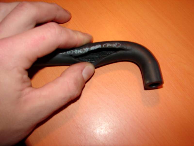

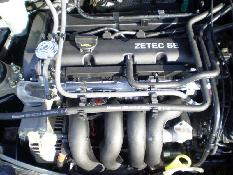

Ahoj, tak jsem taky dlouho resil stejny problem. Auto na neutral nedrzelo otacky, motor se celej klepal a obcas mi to treba na krizovatce chciplo. Vsechno smerovalo k volnobeznymu ventilu, ale ten byl po rozebrani cistej. Tak jsme poradne kontrolovali s kamosem hadicky a nasli prasklou hadicku na 2 mistech. Neni zrovna moc dobre pristupna, tak jsme si ji nevsimli hned. viz. obrazky dole. Od ty doby uz vsechno slape jak ma
sorry za kvalitu, ale to hlavni tam je videt
1. vetsi prasklina
2. mensi prasklina
umisteni, obrazek vypujcen od Hide
1. vetsi prasklina
2. mensi prasklina
