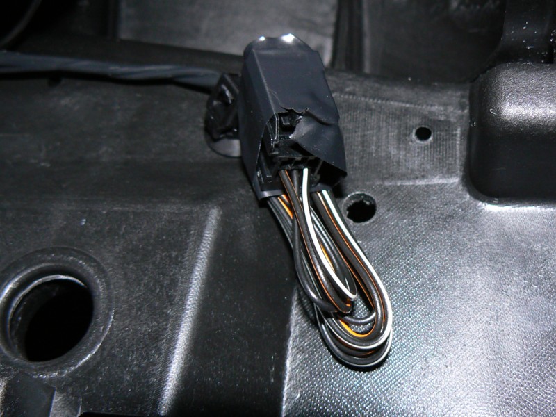

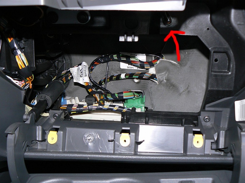

Tak jsem dnes z dlouhé chvíle vymontoval schránku u spolujezdce, protože mám rádio Sony s tlačítkem AUX a rád bych si to zprovoznil :-)
Po vyndání kastlíku jsem byl nejprve zklámán, neboť jsem volný kablík nenašel. Pak jsem ale něco objevil nahoře, rozříznul izolaci a rozmotal. Podle obrázku od uživatele P2M by to mělo být ono. Takže pokud se nemýlím, stačil by mi koupit ve Fordu ten plastový váleček za zmiňovaných 120 Kč a mělo by to fungovat, ano?
EDIT ... tak jsem našel, že to asi bude kablík k deaktivaci airbagu, tož teď nevím :roll:
Je vidět, že FORD šetří, kde může. Na rádiu mám sice AUX tlačítko, ale už nemám vyvedený kabel. :-( Pokud bych ale koupil "Připojovací kabel pro externí audio zařízení s konektorem MP3 / AUX..." (kod: 1426121) a protáhnul si to sám, mělo by to fungovat, ne?

No je to hodně podobnej konektor jako do toho válečku /AUX/, teď jsem na to koukal / mám koupený kablík a ještě jsem to do auta nedal/ ale má za prvé jiné číslo 1418..... a za druhé je čtyřpinový i když dráty tam jdou taky tři a dokonce stejně barevný.
Jedině jít po tom drátu a nebo vyndat radio a kouknout, to budeš mít jistotu.

Díky. Tak jestli je ten AUX kablík 4-pinový, tak můj na obrázku bude pravděpodobně k deaktivaci airbagů, protože jiný smotaný kabel už jsem tam nenašel. Zkusím tedy nějak vyndat rádio a budu chytřejší. I když jsem četl, že vyndání není zrovna snadná záležitost, snad to mé chabé nervy vydrží :-)

Gromik píše: Po vyndání kastlíku jsem byl nejprve zklámán, neboť jsem volný kablík nenašel. Pak jsem ale něco objevil nahoře, rozříznul izolaci a rozmotal. Podle obrázku od uživatele P2M by to mělo být ono. Takže pokud se nemýlím, stačil by mi koupit ve Fordu ten plastový váleček za zmiňovaných 120 Kč a mělo by to fungovat, ano?
Je to 100% to, co mám já - v tom svazku pod izolačkou jsou dva konektory a jeden z nich je ten, co potřebuješ. Kup je váleček a bude ti to fungovat.

No tím už si právě nejsem tak jistý, že bude stačit jen ten váleček za 120,-. Oddělal jsem izolačku a vypadnul na mě jen ten 6-ti PINový konektor, žádný druhý konektor tam nemám, svítil jsem tam baterkou, šmátral, fotil s bleskem a nic ..

Tý jo, máš asi pravdu, já na to koukám z práce = není čas to moc studovat, to mě mrzí. :|

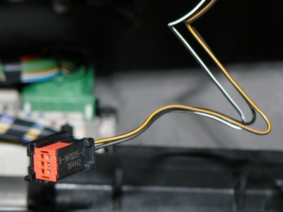

To nevadí, stále žiju v naději, že když koupím celou tu kabelovou sadu za 500,- , zapojím zezadu do rádia a pak si protáhnu kabel sám, bude to fungovat :-) ... tak mě napadá, nepsal jsi, že jsi kupoval tu sadu zbytečně? Nezbyl ti tím pádem ten kabel?

Jj, zbyl, musim ho najít a když se podaří, tak ti ho za pár šupů rád nechám :)

Jasně, to bylo super :-) Pro začátek by bylo skvělé, kdyby se ti podařila nějaká fotečka toho kablíku - rád bych viděl čím začíná, čím končí a jak je dlouhý. O víkendu bych vyndal rádio a zjistil, jestli to bude kam zastrčit :-)

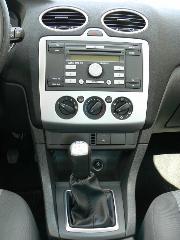

ja som sa do toho pustil v sobotu a mam hotovo bohužiaľ som nefotil no kábel origo je dlhý asi tak 70 cm na konci do rádia je biely pin tvarom asi ako zmenšená zápalková škatuľka a na strane auxu je červeno čierny pin povedal by som skoro ako na obrázku samotný aux je dosť problematický ale zistil som že aj ten sa dá rozobrať ja som ho však nedal do priehradky pred spolujazdcom ale naľavo od tlačítka rozmrazovania predného skla mal som tam voľné miesto a zdalo sa mi to praktickejšie keďže to používam na telefonovanie je to lacnejšie ako Bluetooth Headset od FORDU. Len za 620 Sk ak sa mi sem podarí vložiť foto tak to sem aj dám.
to hlavné čo som ti chcel povedať je nemaj strach je to veľmi jednoduché.

To jsi mě potěšil, že to není moc složité, i když já zrovna nejsem 2x zručný :-) Měl bych ale několik otázek k postupu, jestli můžu :-) Takhle si to nějak představuju, kdyžtak mě prosím oprav/doplň.
1. Demontáž rádia - mám hranaté 6000CD, potřebuji 4 úzké planžety (sponky apod.), které zastrčím do těch otvorů a vytáhnu rádio.
Teď ale nevím jednu věc: Neodpojím vytažením rádio od proudu? Nebo se jen povysune a stále bude mít v sobě kabely? Nemám totiž kód k rádiu. A hlavně - když provádět celou tuto montáž kabelu, měl bych odpojit "-" od baterky nebo je to zbytečné?
2. Na zadní straně najdu příslušný konektor a zapojím "AUX kabel" (správným koncem ;-) )
3. Kablík budu tahat pravděpodobně klasicky do přihrádky u spolujezdce, takže vymontuju přihrádku a budu se snažit kablík protáhnout. V přihrádce udělám díru, přidělám druhý konec "AUX kablíku" a mělo by to být, ne?
P.S. Trochu si mě nahlodal tou montáží vedle tlačíka na rozmrazování :-) Nemohl bys prosím nahodit fotku, jak to vypadá a jestli se pak nemotá kablík při řazení? A jak jsi postupoval, aby si protáhnul ten káblík k tomu tlačítku (viz. fotka) ? Je to tam zakrytované a nerad bych to páčil násilím :-)

Gromik: máš fotky kablu v SZ :) měří asi 120cm
