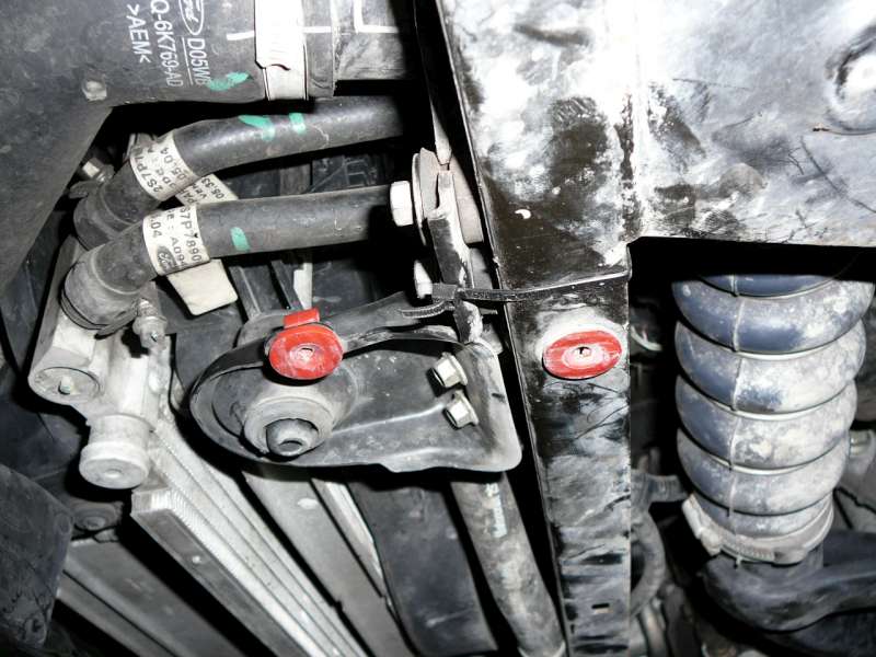

Tady foto obou stran chladiče, foceno zespod pod autem. Vypouštěcí šroubek tam není. Dnes to budu řešit, dám vědět.

Dnes jsem tu kapalinu vyměnil. Vypustil jsem to hadicí, která vede pod motorem k topení, mezi motorem a převodovkou. Je to prakticky nejnižší místo v autě, ze zvedáku dobře přístupné. Co mě zarazilo, že nazpět se mi vlezlo necelých 5l směsi. Je to zvláštní, protože v chytré knížce i návodu píšou 10l. Nechal jsem to rozpojené přes půl hodiny, včetně protočení čerpadlem. Může mi to někdo rozumně vysvětlit? Dělal jsem to se známým, ve škoda servisu, dělá vedoucího dílny a on mi tvrdil, že 10l je hloupost, normálně mají dvoulitry do 6l kapaliny v suchém stavu, dokonce Superby se 6V mají náplň necelých 7l.
