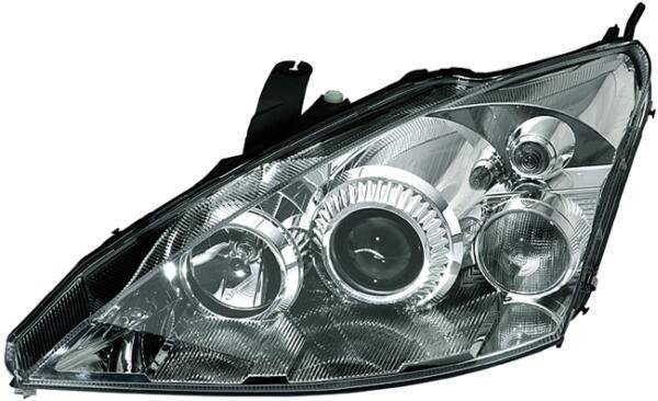

aaaaaaaaano vzhladovo je to to iste len ten DEPO do toho.......... :| :roll: Ale je to toto iste len iny nazov pre vyrobcu...

Znovu jsem na ně koukal a nepíše tam, zda jsou el. stavitelné nebo ne. Nech si od prodejce dát aspoň nějaký technický info, zda jsou stavitelné a mají aspoň nějakou homologaci - jinak bych do toho nešel, u těch FK - jdeš na jistotu a zbavíš se případných komplikací s policií a později na STK :wink:

ved prave. radsej si tie 2 tisicky doplatim. Uz som s nim volal aj fotky od vas som mu posielal :) hihi vravi ze je to to iste a ze este sa dohodneme. tak mu to pripomeniem. ZATIAL DIIIIIIIK :wink: :wink: :wink: 8)

ja som si tam vybral tieto za 6700

Neviem co riesite zo znackou Depo - myslim ze je to urcite lepsia znacka ako FK Automotive. Preco? Pretoze DEPO vyraba vsetky druhy svetiel, teda aj pre normalne svetla a tusim ich dokonca pouziva aj Citroen vo svojich starsich autach. Je to veeelmi stara znacka na trhu.

veď toto sú svetlá DEPO

karolkopictures píše:ja som si tam vybral tieto za 6700
ty by jse mi taky líbili,ale už mám xenon výbojky na H4 a to do toho asi nedostanu.
Tam jsou H1+H7?

ano,malo bi to biť osadené ako origo svetlá po fl!? :roll:

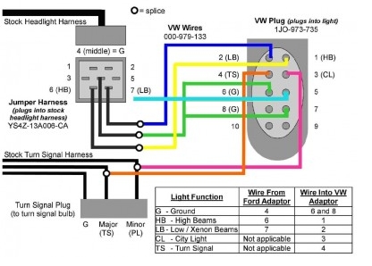

Příspěvek od silvercord » 09.11.2008 14:31
Zapojenie nových svetiel (H7+H1+smerovky) na vozidle so staršími typmi svetiel (H4)
Popis číslic na konektore viď. obrázok v prílohe:
1.(HB) Diaľkové svetlá
2.(LB) Stretávacie svetlá
3.(CL) Parkovacie - obrysové svetlá
4. (TS) Smerové svetlá
5. Napájanie polohovacieho motorčeka vo svetlách
6. Ukostrenie
7. Ukostrenie
Farba vodičov vo vozidle (starší typ) r.v.2000 :
Typ svetla Pravé svetlo Ľavé svetlo
Smerovka predná Modrá BU Modro-Oranžová BU/OG
Smerovka bočná Modro-biela BU/WH Modro-červená BU/RD
Diaľkové svetlá Zeleno-oranžová GN/OG Zeleno-čierna GN/BK
Stretávacie svetlá Zeleno-biela GN/WH Zeleno-oranžová GN/OG
Parkovacie svetlá Oranžovo-zelená OG/GN Oranžovo-modrá OG/BU
