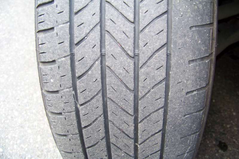

Někde jsem četl, že to dělají téměř kolmé drážky v dezénu po krajích pneu. Já mám P6000 - jsou už starší a hlavně dost tvrdé - na jaře po přezutí jsem byl z toho hukotu na větvi a myslel, že budu měnit ložiskaJemar píše:Je tu víc jak 1200 příspěvků co se týká pneumatik. Opravdu se s tímhle jevem nikdo nesetkal a neví jaká může být příčina??Jemar píše: To je poměrně dost příčin a tak bych to tady rád prokonzultoval s vámi.

Mě poslední dobou děsil strašnej hukou ve stylu húúúúúúúú-húúúúúúú-húúúúúú (žádný píííííísk-pííííííísk), při vyšší rychlosti to zaniklo v aerodynamickém hluku. Zároveň mi cca mezi 40-50 km se auto kymácelo, jako bych jel po vlnovce, nebo to šmajdalo. Ve předu jsem měl strašně sjetý vnitřky. Nechal jsem udělat geometrii (byla úplně rozhozená) a zkontrolovat ložiska (vše v pohodě). Hučení i kvrdlání nezmizelo, ale servisák říkal, že mám totál gumy na šrot nepravidelně sjetý a samou nerovnost a hrbol. Nevim proč, nejezdím nikterak závodně, ale pozor na Bridgestone Potenza, myslel, jsem když na tom jezdí Ferarri, tak to bude bomba

Takze ma môzete vitat v klube.Tento rok som akosi zabudol prehodit po 10 000 km/inak to robim pravidelne/ zadne pneu do predu a opacne a mam po 20 000 km nazubkovane vnutorne strany zadnych pneu.Zacinaju byt riadne hlucne.Pomohlo by mi,dat ich teraz dopredu?Dokazu sa este zrovnat,alebo som ich odpisal?Dezenom su stale uplne ok.Mohol to spôsobit aj môj velmi temperamentny jazdny styl do zakrutjamaka píše:gumy nemusia byt ani zjazdene, staci ak su na niektorej strane nazubkovane.

No to je dan za siroku gumu na multilink naprave. No ci to pomoze, to ti neviem povedat, ak su tam raz zubky, neviem ci ich nejako zarovnas. Jedine skusit, ich zamenit, lava na pravu stranu a naopak, ale to pomoze len hucaniu a asi ju potom odrovnas celu. No neviem ako by sa to dalo rozumne vyriesit.

Lenze ja mam asymetricku pneu inside-outside....da sa to aj u nej/myslim to prehodenie zo strany na stranu/?

jasne,ale musis ju hodit z disku

potom mu ale nebude sediet inside a outside nie?

no zoberies koleso, das na druhu stranu, tak ti inside/outside sedi nie?
ked ju chces zhodit z disku, tak predpokladam ze preto aby si ju otocil nie? to uz potom inside/outside nebude sediet

ale on ju ma otocit z lavej strany na pravu. Zhodi lavu gumu a obuje ju na pravu stranu.

ak ju hodis z disku,otocis a das ju druhou stranou, tak sa z nej stane z lavej prava a naopak

Ale otočíš směr rotace.chmelko píše:ak ju hodis z disku,otocis a das ju druhou stranou, tak sa z nej stane z lavej prava a naopak

ale ved prave o tom chlapcom ide nie? aby sa zbavili tych zubkovVewehr píše:Ale otočíš směr rotace.chmelko píše:ak ju hodis z disku,otocis a das ju druhou stranou, tak sa z nej stane z lavej prava a naopak
