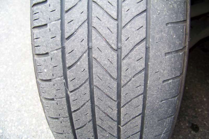

Já to ukážu prakticky v jakém stavu mám přední pneu. Zjistil jsem že jezdím jen po vnitřku a já si říkám, že to nějak špatně sedí. Normálně při nižší rychlosti cítím, jak mi to s autem háže. Lidi který vozím, mě říkají co s tím máž že ti to tak vrklá? Pozítří jdu na geometrii, tak dám vědět o kolik to bylo.
Je to Bridgestone, ještě pár km a předám je Ferarri :wink:

Jinak ta guma je jasná. Ze začátku jsem myslel, že máš takovej vzorek. Mám podobnou Bridgestone.

Tak jsem dostal glejt na to, že jsem v 5 parametrech měl geometrii rozhozenou a pneu na vyhození :cry:
