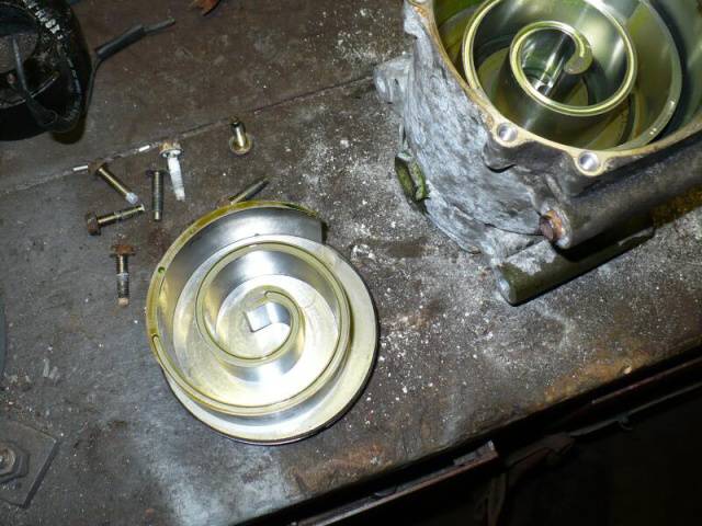

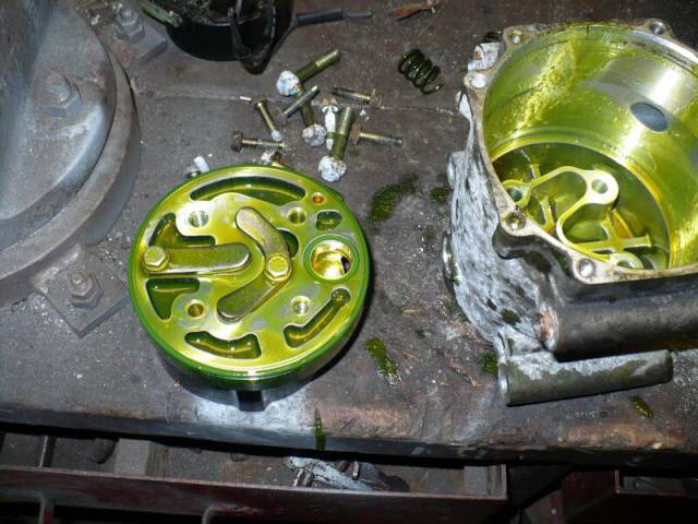

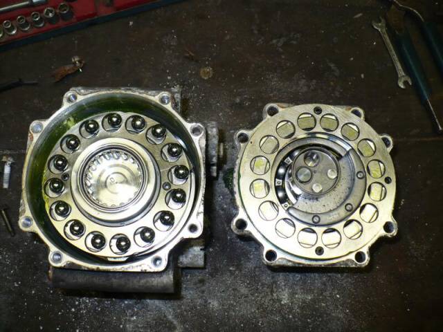

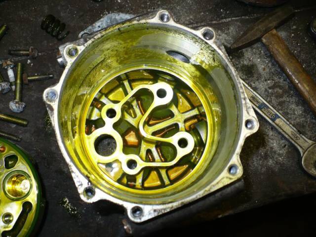

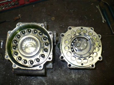

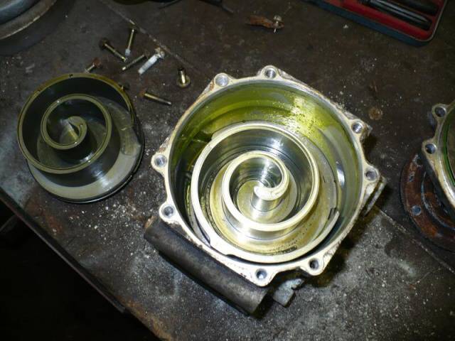

Měl jsem doma starý kompresor který jsem měnil a řekl jsem si že se mu podívám na zoubek, ale pak jsem se nestačil divit jak je to uvnitř udělaný.
No posuďte sami, měl jsem trochu jinou teorii o tom jak to tam funguje.

jo jo, standartný kompresor, system je u všetkych aut (čo poznam) zhodny

zeptám se, co je na tomhle kompresoru špatně, že je už chudák po smrti ??

to chmelko: nikdy jsem auto-kompresor neviděl, takže pro mě to byla novinka a snad nejenom pro mě
to Boban: měl únik okolo hřídele (ložiska), ověřeno i barvivem

jestli tomu dobře rozumím, pracuje kompresor na principu odstředování
je tak ?
