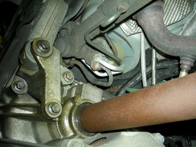

Mám možná podobný problém...
Po delší době se vracím na forum s žádostí o radu – jak jinak. Včera jsem myl auta, co máme v rodině, takže i rodičů focuse. Vyjedu z garáže a koukám pod autem malinká loužička oleje…tam mi to nedalo a hnedka jsem šel hledat co a jak..no a…bohužel teče, myslel jsem, že je to je vana (ta asi taky), ale vypadá to, že to teče i kolem poloosy.
Pro názornost přidávám foto
Je to vážná závada?

Tak mi to nedalo a ještě jsem si to prohlížel a mám dojem, že neprosakuje těsnění kolem vany, ale že to teče někde odzhora..no uvidíme, zitra se s tim jede do servisu.

to Petersonn:Motorovej olej se dá na 99% poznat,nikdy nebývá tak čistý jako převoďák,nebo olej ze serva.I když si člověk k oleji čichne,je mezi motorákem a převoďákem znatelnej rozdíl.Mě tam na 100% kape motorák.Možná opravdu u nového auta je problém identifikace oleje,jenže u nového většinou nic neteče.Tak ať to v servise dobře dopadne,já tam co nevidět pojedu taky.
