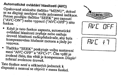

Dnes jsem našel na rádiu tuto funkci:
I když ji aktivuji, nezaznamenal jsem žádnou změnu. Dělám neco špatně?? Předpokládám, že když tuhle funkci v menu mám, tak by měla fungovat

cize, ked das na ticho tak nezodvihne hlas aby kompenzoval zvuk motora ?

mně to funguje

Ja to mam mam tiez v menu a nefici mi to :/ mam 6000E CD radio, alebo nieco tam robim zle

Me to tez funguje. Mam standartne nastaveno na hodnotu +3.
I když Hus nikdy neodvolal, já odvolávám co jsem včera napsal. Dnes ráno při cestě do práce jsem to všechno podrobil důkladným testům a opravdu to funguje! Výsledek - mezi zapnuto a vypnuto je skutečně rozdíl! Nastavil jsem +4. Jsem asi pako že jsem na to nepřišel dřív
