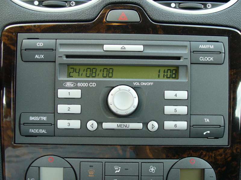

Zajímalo by mně jestli Vám co máte tu samou aparaturu v autě / 6000CD / na něm funguje bluetooth.
V menu rádia je BT-ON/OFF ,v návodu není popsáno nic.
Na panelu je ikona telefonu,kdyz ji zmáčknu tak mi naskočí režim mute.
BT mám ON ale nemůžu se spárovat s rádiem...buď je pro mně skryté-neviditelné...nebo to nefachá...každopádně mi to nokie a ani sonyericsson nebere a nic nenachází.
Je třeba k tomu rádiu zakoupit externí modul...?
Předem díky za rady.

6000CD nema bluetooth

Hm,a proč mám teda v menu rádia volbu BT ?
V manuálu,ale francouzském je bluetoouth uveden.Ale popis žádný...

u meho travelpilot EX taky v manualu o BT neni ani slovo a polaci na foru to resi a maji ho funkcni, pomoc podle nich by melo odpojit na chvili baterku, po zapojeni pry BT jede ( po stlaceni tl.telefonu nabehne menu telefonu). takze jedine zkusit. Prosim te kde presne v menu mas ten BT ?

Ano,v menu radia-uplne na konci je volba BT ON/OFF . Dik za radu.

Takže přikládám detailní popis jak jsem se dostal k té funkci bluetooth...alias BT .

Přikládám detailní popis jak jsem k tomu BT došel .

Hej sorry, az ted mi doslo, ze se bavis o FF II. Nevim, proc Ford oznacuje jednim oznacenim 6000CD dva typy radii
6000CD stare
6000CD nove
6000CD stare
6000CD nove

Ano mám to novější 6000CD.
To foki: Tak proč je teda v menu toho radia funkce bluetooth...?
No,zkusím tu radu s baterkou...a uvidím..

Tak jsem našel toto : čerpáno z http://www.howtomendit.com/answers.php?id=40439
Hi
I realise this answer is almost 2 years after the last response but I was searching for help on the same issue earlier today. And I managed to resolve the problem after speaking to a Ford dealer in Leeds, so I thought this may help someone else !
Ford Focus, 07 plate with 6000CD, Bluetooth and Voice Control factory fitted. For some reason the Bluetooth / Voice control unit can lock up. This will suddenly stop your Bluetooth working and you will be unable to pair your phone with the unit.
To fix it I was told to power off the car audio unit by removing fuse 58 in the fusebox which is under the dash on the passenger side. **BEFORE** you do this make sure you have the security pin code for the unit.
Leave it disconnected for 30 seconds or so, then re-insert, enter the Pin code and Hey Presto your Bluetooth is working again !
If you are working on a different car then make sure you get the right fuse, and don't blame me if you get the wrong one....
Hope this helps.
Jim H
April 2008
Try turning your bluetooth ON on your phone with your 6000cd turned ON. This should start the search for bluetooth on your radio. If the search is successfull the phone will display your car model. Once the phone has found the car you have to "pair" the phone to the radio. This is done on the phone. Your phone handbook may tell you how to do this.You may be prompted for a code number. Once this number has been successfully entered your phone will connect to the car.
Try codes 1234, 9999,0000,5555
Good luck
Hi
Hope this helps.
Jim H
April 2008
Good luck

Jo a místo PTY na panelu rádia mám ikonu telefonu.
