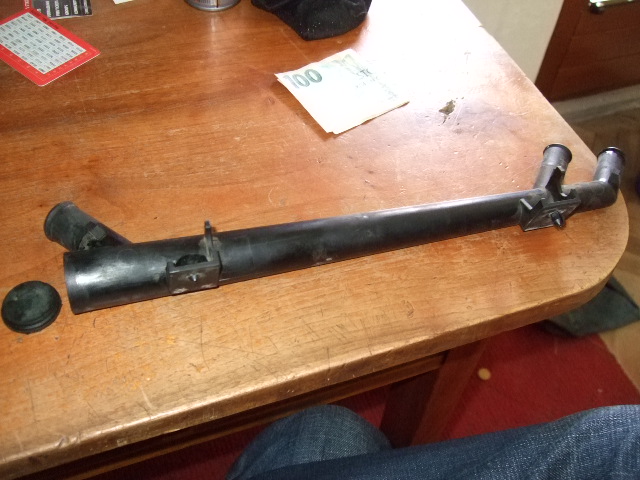

ihrdlick
Příspěvky: 2046
Re: zvyšování teploty
Příspěvek od ihrdlick » 17.08.2008 20:42
Vyřešeno !!!! Cesta na východní Slovensko a teplota pořád OK (Makov, dálnice...kolony). Uff...nechci to zakřiknout...

ihrdlick
Příspěvky: 2046
Příspěvek od ihrdlick » 18.08.2008 19:51
rebel55 píše:ihrdlick a ako si to vyriesil?
Bylo to v te hadičce...má asi 15cm a je pod "beranami" zepředu motoru...pokusím se po dovolené dodat foto.

jamaka
Příspěvky: 2509
Bydliště: Slovakia
Příspěvek od jamaka » 18.08.2008 23:34
zlepist to nikdy nezlepis tak, aby to tam aj poriadne drzalo a netieklo. Su tam dost vysoke teploty a ked hovoris ze ti normalne vyletel ten bok, tak by som to uz urcite nelepil.
ondris
Příspěvky: 112
Registrován: 27.07.2008 12:06
Bydliště: trnava, Slovensko
Příspěvek od ondris » 19.08.2008 09:46
jamaka.
teraz to mam provizorne zalepene, dufam ze sa nic neposere, lebo dnes som to uz objednal vo forde. uz som stym spravil 200km, ale ziadne velke tlaky mu nerobim... snat do vydrzi
