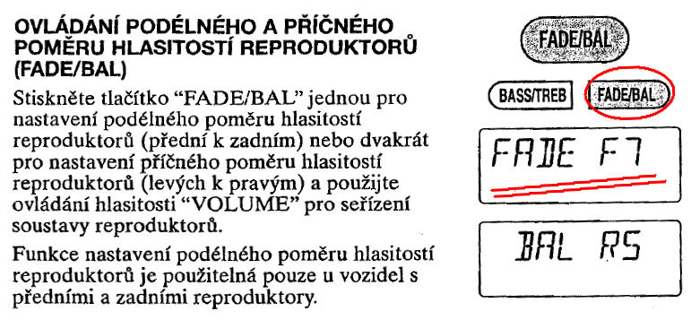

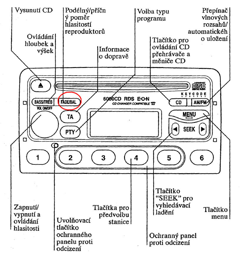

no lebo mne minule cera hovori "tati nejdu mi v zadu repraky"tak som si musel zadovazit manual k cd6000 lebo povodny som nemal a tam ze tlacitko(co si spominal neviem presne nazov FADE?/BALL?....nie som v aute,proste tam kde si ladil prava lava)stisnes raz "ladis lava prava",stisnes dva-raza "ladis predna zadna" al naopak a-la DeeJay.vyskusaj.

tak ako borbi pisal musis to 2x stlacit alebo nejak tak. Musi ti tam nabehnut Rear - R a Front - F musis dat na 0

skusal som a na radiu mi naskoci iba moznost medzi prepinanim lavych a pravych reprakov,nie pred a zad
Chobby
Příspěvky: 283
Registrován: 25.02.2008 20:59
Bydliště: Mezi Kladnem a Slaným
Re: 6000 cd schema
Příspěvek od Chobby » 07.08.2008 14:28
Zkus tohle: :wink:
Čelní panel
Čelní panel
Návod na vyvážení
Návod na vyvážení
