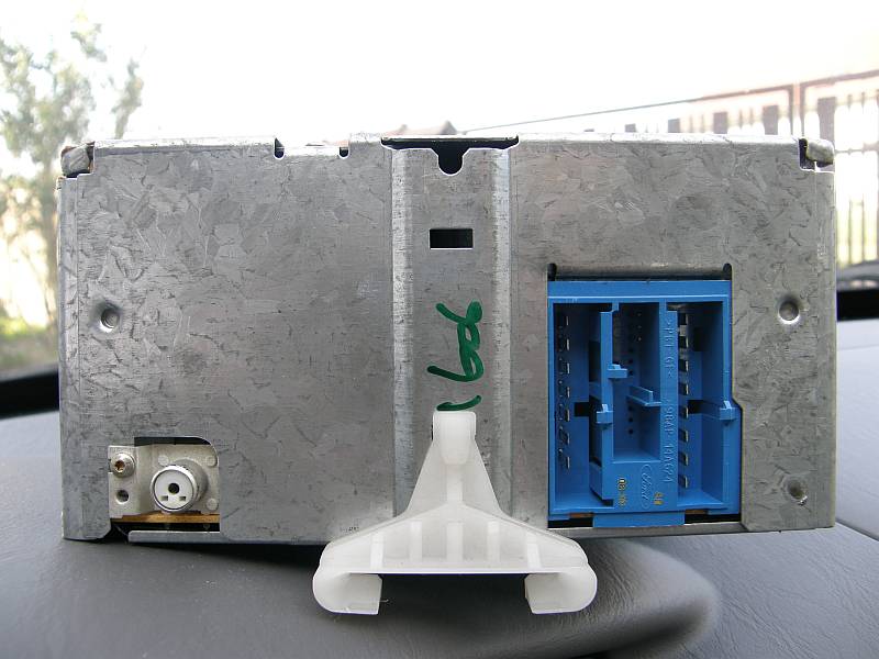

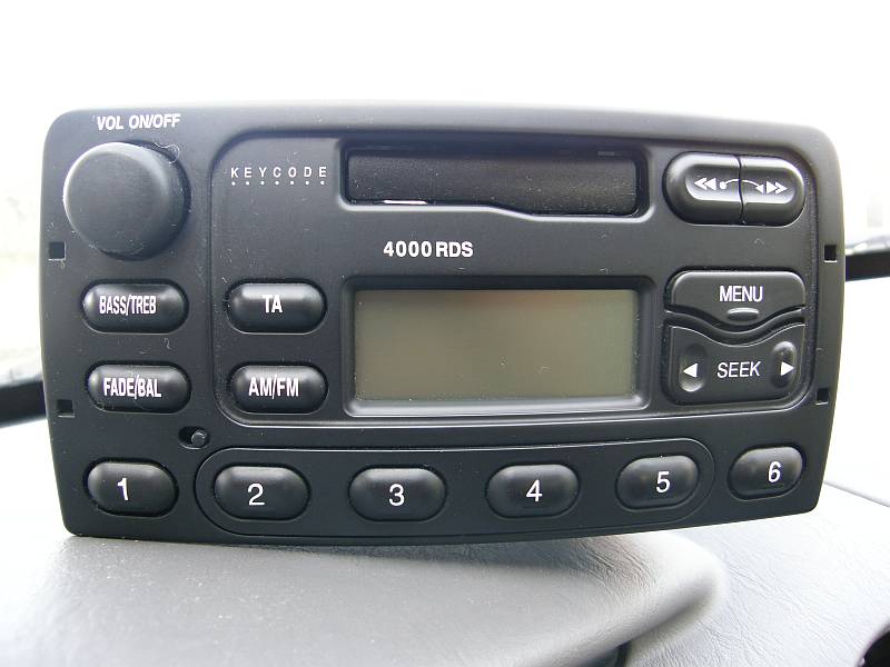

4000 nepodporují ovládání pod volantem. Každé rádio má vzadu 3 konektory. Oba krajní jsou u všech rádií stejné, zato prostřední, který umožňuje připojení páčky pod volantem je u 4000 menší a konektor který je připevněn izolepou ke kabelovému svazku za rádiem tam nepasuje. Nevím jestli by to nešlo nějak zbastlit, ale pochybuju o tom.
Oprava 16.8.2008:
Tyto informace jsem získal od lidí kteří by tomu měli trochu rozumět. Bohužel jsem se na vlastní oči přesvědčil že tomu tak není a rádia Ford model 4000 dálkové ovládání podporují (jen rádio-kazetová mechanika nikoliv)
Oprava 16.8.2008:

No mě to šlo do rádia zapojit. Tak nevím. Mrknu jak to tam je...a kdyztak vyfotim. A taky asi nepodporuje 4 repráky co...pře ty mě nešli ty zadní a přitom tam kabel k nim byl. Tak jsem to tam spojil přímo u rádia s předníma...

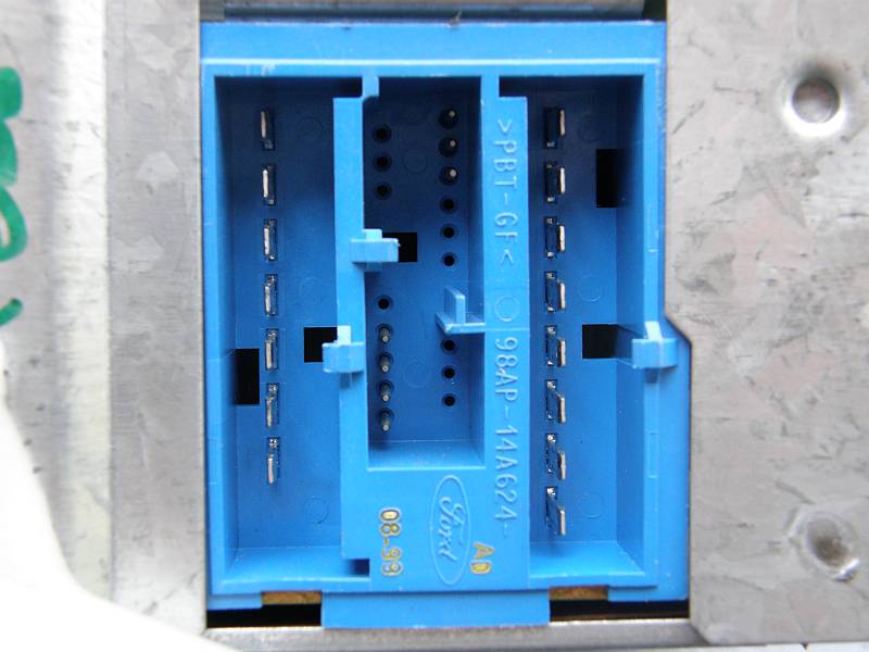

To Venaf: informace které jsem psal ve svém příspěvku mám z vrakoviště a alespoň to že prostřední konektor tam nepasuje můžu již z vlastní zkušenosti dementovat. Konektor tam pasuje ale vzhledem k tomu že nemám ovládací páčku, tak nemůžu vyzkoušet jestli to taky funguje!
Jinak zapojení pinů na tom středním konektoru rádia je takové:
4-Phone Stummschaltung
5-Masse (Phone Abschirmung)
6-AVC (Tachosignal)
11-Analog Remote 1
12-Analog Remote 2
13-SCP+
14-SCP-
Zapojení pinů na středním konektoru B:
6-AVC (Tachosignal)
11-Analog Remote 1
12-Analog Remote 2
Tyto informace jsem získal na http://www.fordfocus.hostuju.cz/down.html
Aktivní piny se týkají modelu 4000 RDS.
Při porovnání s modelem 6000 je mnohem méně zapojených pinů.

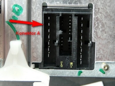

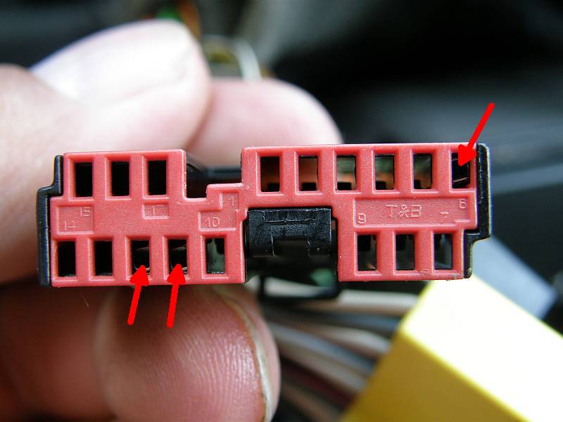

Dle schéma (z fordfocus.hostuju.cz) a foto vyvedených pinů na tvém foto, je teoreticky možné připojit DO pro ovládání hlasitosti, což vlastně stačí.
Co se týče venaf, zadní je na rádiu určitě vyvedeno a to na konektoru B (někdy označován jako C - je to ten při pohledu na konektory ten úplně vpravo) na pinech 3 (+) a 4 (- - číslování je zhora dolů) zadní levý a na pinech 7 (+) a 8 (-) zadní pravý.

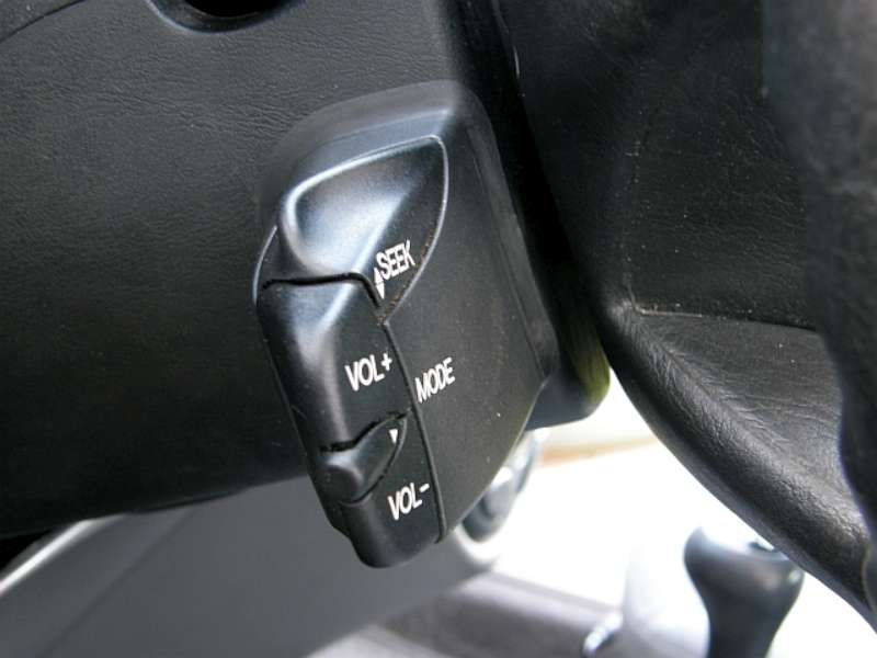

Takže jestli to dobře chápu, tak by mi mohlo fungovat jen ovládání hlasitosti, ostatní funkce jako ladění stanic ap. jsou dostupné jen u vyšších verzí. Tlačítko "mode" ovládá co?
- Chobby
- Příspěvky: 283
- Registrován: 25.02.2008 20:59
- Bydliště: Mezi Kladnem a Slaným
Re: Dálkové ovládání rádia
Tlačítko "Mode" u režimu rádia přepíná krátkým stiskem předvolené radiostanice (v cyklu za sebou 1-2-3...) a dlouhým stiskem přepíná vlnový rozsah, v režimu CD pak 1. je-li CD měnič tak krátkým stiskem přepnutí CD, 2. není-li CD měnič tak při krátkém stisku se zruší vysílání dopravní info (dlouhý stisk tu nic neřeší).

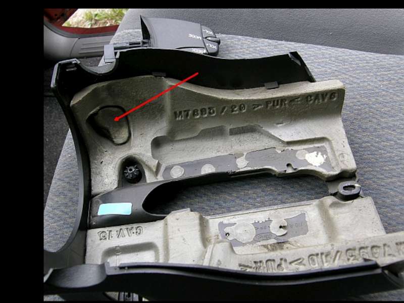

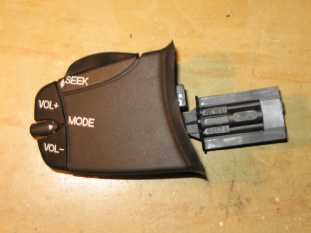

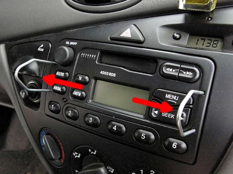

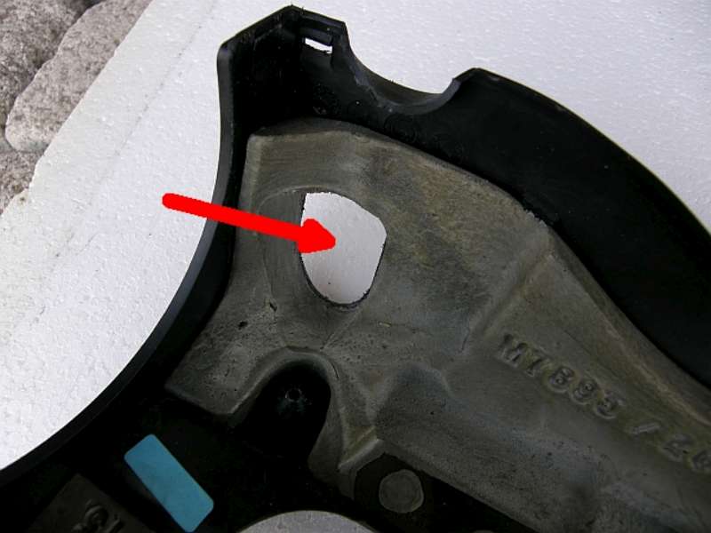

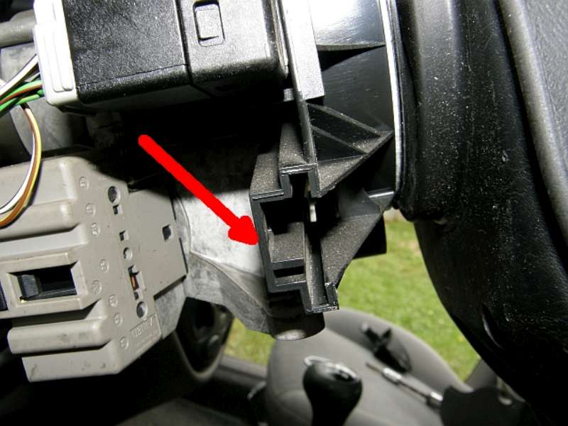

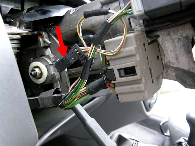

Přátelé, dnes jsem si udělal trochu radost a koupil na vrakovišti dálkové ovládání rádia. Mám typ 4000 RDS a nevěděl jsem jistě jestli to bude fungovat nebo ne (viz předchozí příspěvky). Ale vzhledem k tomu že v nejbližších dnech dojde k výměně za model 6000 CD, tak jsem se chtěl trochu připravit. Nebudu vás déle napínat - funguje to kompletně i se stávajícím rádiem (pochopitelně mimo ovládání mgf.) I když z výroby tam ovladač nebyl, kabeláž je kompletní a stačí zapojit konektory a funguje to! Jediný drobný problém na kráse bylo že chyběl otvor pro ovladač ve spodním krytu volantu. Na vrakovišti mi ho též nabízeli, ale nechtělo se mi ho brát za 200 Kč, proto jsem se rozhodl že si otvor vyrobím sám.
Demontáž krytu je jednoduchá, vycvakne se horní díl krytu, odšroubuje spodní (3 šroubky-ten spodní se špatně dostává, je možné odšroubovat i kryt na odkládací poličkou). Uvnitř spodního krytu jsou dva výlisky z polyuretanu, přičemž v jednom je předlitá díra pro ovladač rádia. Tato díra nám poslouží jako šablona. Do plastu vyřežeme otvor dle šablony (já odvrtal a zapiloval). Pro lepší přístup lze ten polyuretanový výlisek vyjmout z krytu.
Montáž probíhá opačným způsobem (nezapomenout prostrčit konektor dírou ven) a nakonec připojíme konektor a celý ovladač tlakem zacvakneme na jeho místo. A je hotovo.
