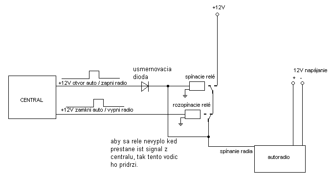

ja uz mam dve rele v aute co zapinaju vypinaju radio podla centralu... len neviem v ktorom mieste idu vodice elektrickych okien...
potrebujem odpojit ich plusovy vodic...,
a napojit ho na plus ktore vznikne pri otvoreni centralu....
ja len neviem kade idu tie kable na ovladanie okien... neviete v akom konektore by som ich mohol najst?

no central som nasiel napravo pod skrinkou otvaracou.. take konektory a zistil som z ktoreho ide odomykaci a zakykaci impulz.. cize sa tam na chvilku objavi +12V.. no a pomocou tychto signalov sa mi zapina radio pri otvoreni auta a takisto vypina pri zamknuti auta.. a pri vypinani radia sa mi aj same zatvoria elektricke okna.. ziadna brutal elektronika.. som len "kablikar"

tu je schema ako mam spravene to radio

ak odmontujes tu skrinku pred spolujazdcom tak napravej stene je take daco ako maly pocitac a podtym je zasuvka do ktorej je zastrceny nejak zvazok kablov.. ja som to skusal cez diodu.. najblizsie dva kable v tej patici by maly byt zamykaci a odomykaci impulz.. k tomu som pripojil relatka a radio hra.. takisto mam z toho napajane snimace alarmu lebo mi nevedeli zapojit aj polohovy aj otrasovy snimac naraz.. a ktomu dotahovaniu pri drzani kluca.. no ja som to nemal a bola to trochu dost babracka spravit vytiahnutie okien.. a ktomu dotahovaniu cez kluc.. by trebalo predlzit signal zamykania.. napr na 10 sekund robi.. ja to robim cez rele a kondenzator(i), ale ze kam ten signal priviest ti uz nepoviem to by bolo treba vyskusat mozno premerat voltmetrom ze ako sa to sprava cele.. ci to potrebuje + alebo - a miesto kam to napojit..
