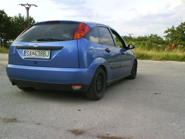

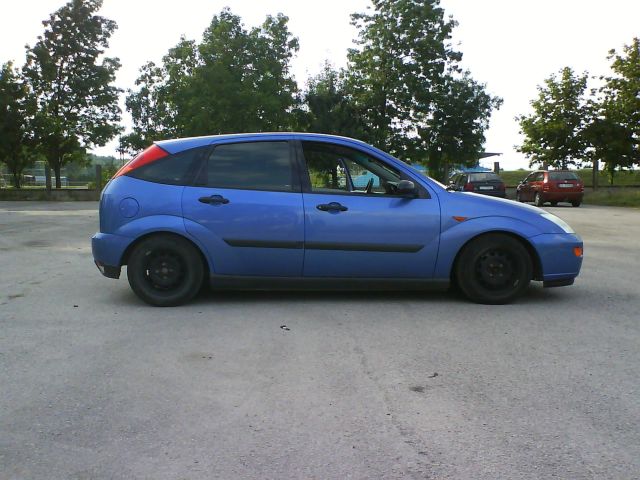

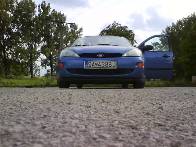

kachnak
Příspěvky: 226
Bydliště: Šaľa SK
Re: Tlumiče,pružiny
Příspěvek od kachnak » 31.07.2008 18:10
tu su nejake fotky uz som to nejak dosteloval
