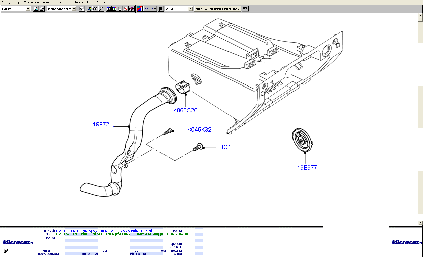

Zdravím, mám na svém fofo II chlazení schránky .Do schránky je napojena jedna trubka která se připojuje na levé straně ventilačního zařízení za výparníkem.Po demontáži plastu na středovém panelu na straně spolujezdce by měl být vidět otvor o velikosti asi tak 4cm, kousek od výtoku vyparníku do kterého je trubka zasunuta.Na microcat je chlazení vyobrazeno ze tří dílu a to z trubky ,redukce a výfuku do schránky.Cena trubky bude orientačne kolem 800 kč.

Nazdar zde přidávám obrázek z čeho se skládá chlazení přihrádky.

ahoj díky moc za rady já mám přívod (díru) do schránky zezadu a ne z boku jako na výkrese snad se tento týden dostanu do servisu a pokusím se zjistit kde je problém

Ta dira vzadu je na buh vi co, ja ji tam mam taky. Fouka to z boku, tak jak je to na obrazku.
