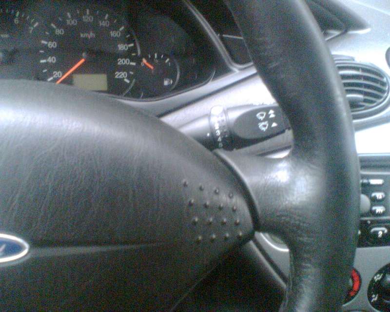

V sobotu som kupil na vrakaci za 1000,- cyklovac ale az doma som zistil ze je to pre sedan (bez polohy na zadny stierac). Rozobral som povodny aj kupeny s cyklovacom a vymenil mechanizmus pre pohyb zadneho stieraca. vsetko funguje a netreba NIC PAJKOVAT :) . Mal som tam 10 zapojenych pinov, ale nestihol som to poriadne odskusat pretoze mi odisla poistka a nahradnu som nemal. Tak poriadna skuska az v premavke.

inak aj keby si nemal zapojený ten PIN tak nič netreba pajkovat aj tak, len pre upresnenie :wink:

tuším, ale že si to robil home-made, ak iba vymenujes origo packu tak len tie piny a kable tam nacvakneš bez pajky :wink:

jasne, ale jeden z rozdielov origo packy s ciklovacom a bez je ten ze z packy(s ciklovacom) vychadzaju dva kabliky ktore su pripajkovane k plosaku. Tieto kabliky nie su u packy bez ciklovaca.
Nikto pisal postup ako prerobit packu aj na zadne stieranie (ked sa seknes ako ja a kupis ciklovac pre sedan) a vravel o tom ze tie kabliky prepajkoval. Ja som pisal to ze nie je potrebne tieto kabliky prepajkovat ale staci do packy s ciklovacom iba vymenit mchanizmus na zadne stieranie(z povodnej packy). Asi to neviem dobre vysvetlit, ale ak by to niekto potreboval - vysvetlim presnejsie. :). Vobec som nepisal o pripojeni ku konektoru, ale iba o samotnej packe :roll: .

Platí pro majitele sedanů. Dneska jsem zjistil úplně náhodou jednu vychytávku s cyklovačem. Asi před půl rokem jsem si dodělával variabilní cyklovač. Páčku na sedana jsem nesehnal, takže jí mám buď z HB, nebo z kombíka, nevím, protože je koupená na inzerát. Páčka má ještě polohu k sobě pro ovládání zadního stěrače a potom se ještě musí více zatáhnout k sobě pro ostříknutí zadního okna. Dnes jsem omylem při jízdě zatáhl páčkou úplně k sobě a ono mi to ostřikuje přední okno aniž by se spustily stěrače. Takže si můžu nejdříve pořádně namočit okno a teprve potom setřít. Takhle mi to kdysi fungovalo na Favoritu. Novější auta už mají systém, kdy ostřikovač funguje jen se stěračem. Jsem spokojen a páčku už nevyměním.

Někde na netu jsem sehnal návod, jak a kde si protáhnout drátek, aby fungoval cyklovač (nastavitelný), když nemáte osazený potřebný počet pinů. Já jsem dneska páčku dostal, vyměnil a jupíííííí :mrgreen: funguje, takže nemusím nikde nic tahat. A za co jsem jí dostal? Opravil jsem mechanikovi míchačku :) P.S. Já ji mám z Mondea 2004, tak uvidím, jestli bude fungovat to ostřikování předního okna baz stěračů :wink:

Akorát se vycvakne ten kryt volantu, vytáhne stará a nacvakne nová páčka. já jsem to nedělal, ale mechanik to měl za 30 s. !!!
