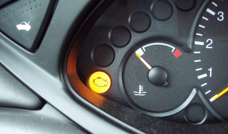

Svítí tato kontrolka - co to je?
Příspěvek od d3DEk » 14.07.2008 21:12
Ahoj, chtěl bych se zeptat, co znamená tato kontrolka? Mně se rozsvítí cca jednou zaměsíc na půl dne! Nevíte někdo? :)
(V chytrý knížce od FABIE jsem našel tusamou - tam znamená chybu systému výfukových plynů... ???)
PictureObrázekgallery!

Příspěvek od FOCKI » 14.07.2008 21:17
:wink: nemáš fofo knížku?

Příspěvek od d3DEk » 14.07.2008 21:21
Fofo knížku nemám. Nicméně toto je hodně obecně napsaný! Takže s tím může být cokoliv, jo? Takže na diagnostiku!?

Příspěvek od FOCKI » 14.07.2008 21:22
může to být třeba jen blbé čidlo,ale na tu diagnostiku bych asi skáknul...

Příspěvek od čajda » 14.07.2008 21:59
d3dku nebude to mít souvislost s tímto??? :arrow: [špatný volnoběh]
Když jsem při poruše volal Fokimu (jelo mi to na 3 válce nasledně to byla ta cívka) tak mi řekl že by se mi měla rozsvítít kontrolka motoru :wink:

myslím, že čajda má pravdu :idea: :P

Příspěvek od akumulator » 15.07.2008 09:41
Me sviti kvuli katiku... Pohledej, je tu o tom cele vlakno. Uz tu bylo vic takovych. Chyba nemusi byt jen v katiku ale i mrtva lambda zpusobi rozsviceni. Dyz vymazu registr zavad (odpojeni baterky), tak je tak na 300km potichu, pak se zase rozsviti...

Příspěvek od d3DEk » 16.07.2008 18:22
Mě se tato kontrolka rosvítí vždycky cca jednou za měsíc tak na den, pak zase zhasne. Motor necuká, ani když mu zatápim.
Jediný co sleduju na autě, je to, že se mně zvedne volnoběh na 1500ot když se roztočej kola, když zastavim, tak zase spadne na 750ot.
A když tam dám pátej převodovej stupeň, tak mi to jede 60km/h a nemusim vůbec přidávat!
Docela mně to sere! Nevíte co by to mohlo být? Díky :wink:

Příspěvek od johny31 » 04.08.2008 18:44
:?: V prvom rade ahojte,ste tu super parta,fofo mam asi 1,5 mesiaca,kontrolka začala svietit aj mne,trhalo vozom asi dva dni,dnes som odpojil bateriu a problem-zatial vyriešeny,neviem dokedy,prešiel som len asi 20 km
