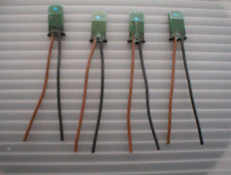

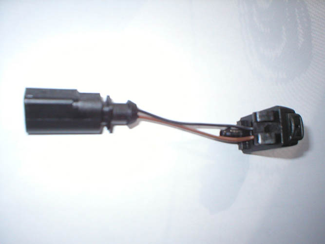

kdyz sem zjistil ze vyhrejvany zrcatka vyjdou na 2,5 litru a to nejsou origo ford rozhod sem se ze si je udelam sam,vypreparoval sem ty vyhrejvany odstriky a ty kosticky nalepim na zrcatko,ale potrebuju vedet jak ty skla vyndat ,jak to tam drzi ,neni to nejak zajisteny,poradte jak na ne,diky

Asi to moc fungovat nebude. Vyhrivaci elementy z ostrikovacu jsou prakticky bodove a sklo je spatny vodic tepla. Na ohrev zrcatek se pouzivaji vyhrivaci folie, ktere vyhrivaji prakticky celou plochu zrcadloveho skla. 1 cm2 plochy bez ledu ti na zrcatku moc nepomuze. Vynalozis dost prace s mizernym vysledkem.

to sklo ti dokaze rozmrazit i obyc sufitka!!! :mrgreen:zkousels to jak tydle vyhrevy hrejou?nezkousels vid,tak to nejdriv zkus a uvidis :wink:
