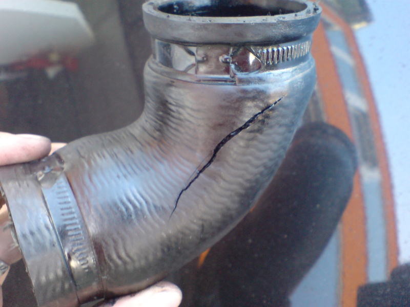

Zdar... Jen jsem chtěl přispět takovou docela hezkou fotkou... Ztrácel se mi výkon u mého 1,8 TDDI. No a tak po přečtení tohoto fóra jsem zkontroloval všechny hadice a trubky u turba a dívejte, co jsem našel...
Už jsem to vyměnil a FeFin jezdí zas jako dřív... Jen mám teď trošku problémy s bílým dýmem (ale to sem nepatří...)
Díra cca 6 cm
Díra cca 6 cm

Takové to slabé písání bych považoval taky za normální jev. Ale pokud to hvízdá jak píšťalka rozhodčího a nebo fičí, jak když vyfukujete nafukovací lehátko, tak to normální není.
Kdysi mi Focus jen slabě hvízdal, pak chvíli chvízdal víc a pak najednou přestal hvízdat. Po dalších několika stovkách km se začalo ozývat při silnějším přidání foukání vzduchu. Proto jsem hledal v motoru a našel jsem velkou díru (viz výše) v hadici mezi mezichladičem a motorem.
Když byla ještě malá, tak hvídala, pak už byla ale tak velká, že to přestalo hvízdat a jen odtam utíkal vzduch. Za následek to mělo taktéž snižení výkonu.
