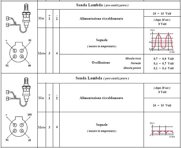

lambda sonda je podle dokumentace pred katalyzatorem a jeji hodnota ukazuje na bohatou smes, tu katalyzator neovlivni. Foki dobre pise - kontrola svicek a kabelu, pripadne vysokonapetoveho bloku.

Vychazim z udaju napeti na lambda sonde - lambda za katakem ma 0 V.
