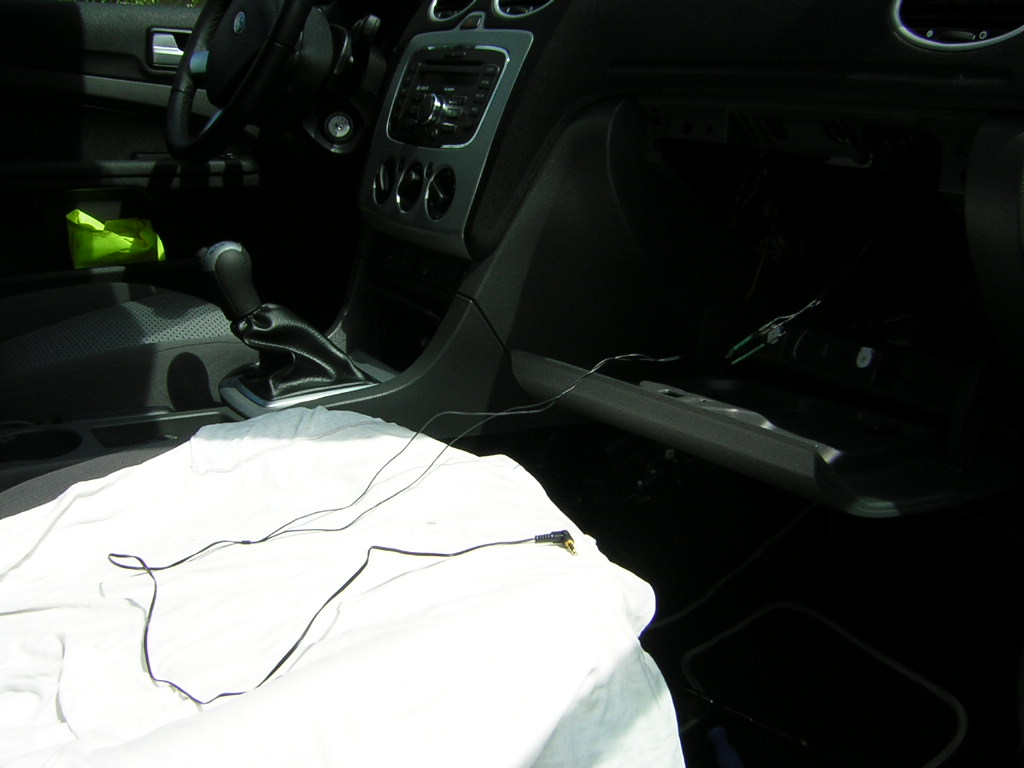

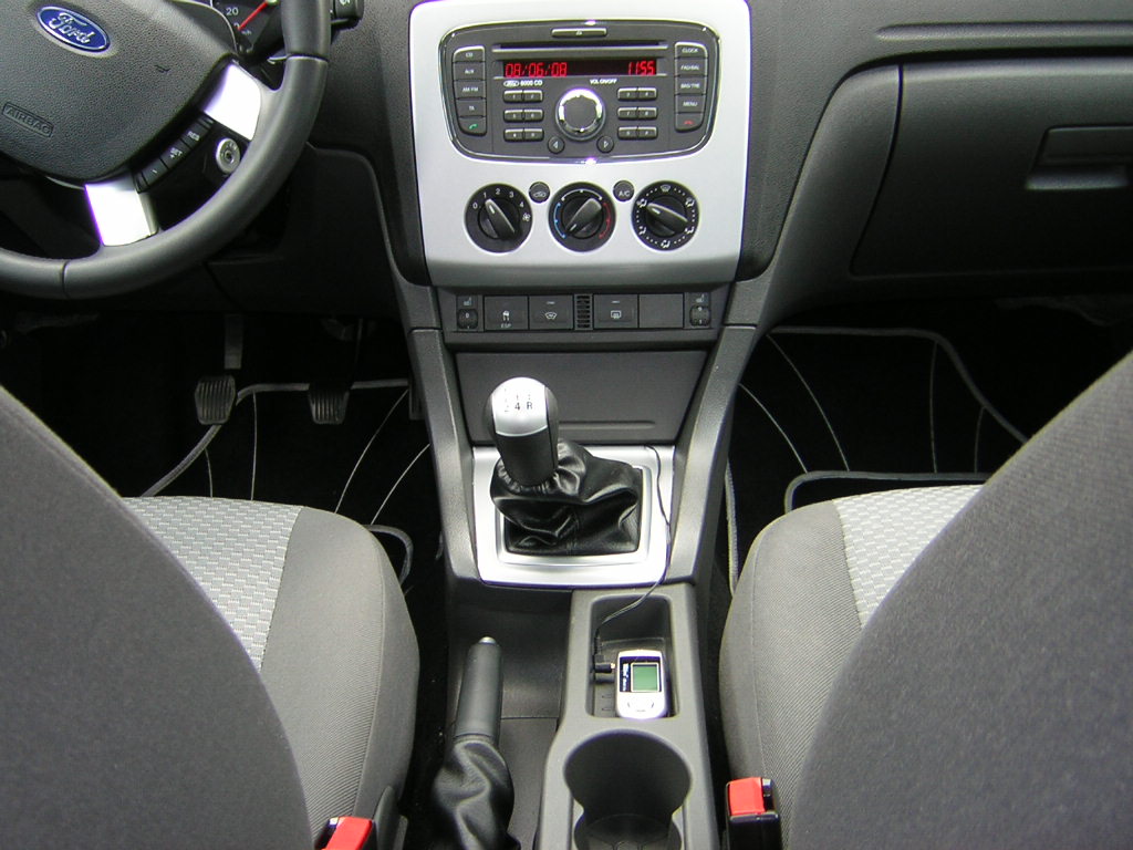

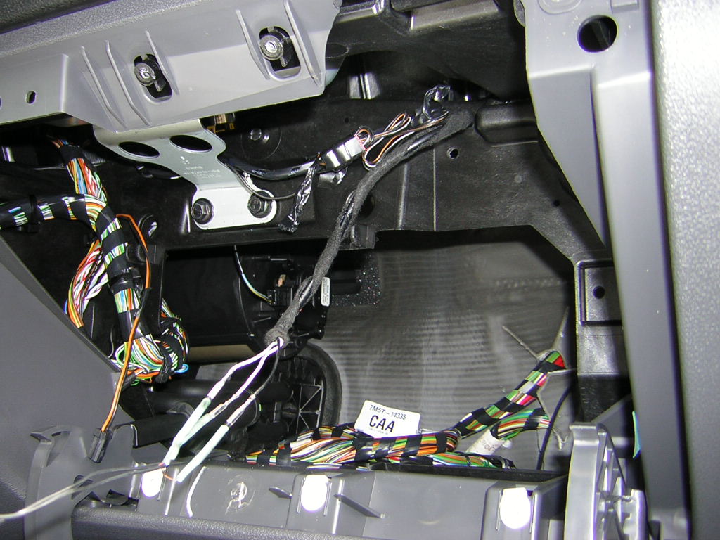

Tak jsem pořešil AUX-vymontoval jsem kastlík,byly tam zaizolované 2 konektory-od AUX a od deaktivace airbagu-zajímá nás ten menší-tři vodiče,černý,šedobílý a fialovobílý.Použil jsem kabel z nefunkčních sluchátek,přiletoval 0.5 mm kolíky,zaizoloval,protáhl vnitřkem do prostoru zapalovače,přezkoušel a za 2 hodinky bylo hotovo-náklady 0 kč.Samosebou,že kvalita WMA/MP3 nepoužívám,je moc velký/není nic moc,ale vzhledem k vynaloženým nákladům jsem spokojen. :mrgreen:

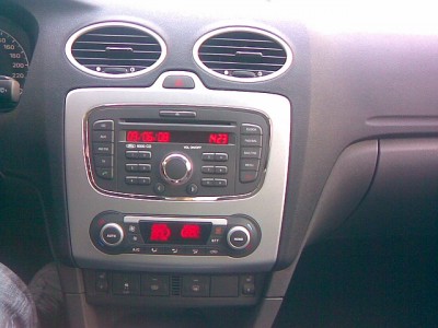

Mám ten AUX OEM set, co se tu řeší a co tu na něj je obj č. a chtěl bych ho zapojit do toho novějšího rádia CD6000. Víte někdo, jak sundat ten stříbrnej rámeček okolo rádia viz foto, nebo je lepší s k rádiu, resp. k jeho zádům dostat skrz kastlík spolujezdce, jako to má majk?

podle mě máš taky auto z DE,a tudíž máš dráty z konektoru radia vyvedené ve stejném místě jako na obr1,sundej kastlík a uvidíš konektor-zapojení je brnkačka.Pokud nedáš,tak rámeček jde sundat opetrným páčením,které jse začal vlevo nahoře,pak vpravo nahoře,potom dole,atd,atd-je tam pouze nacvaknutej,chce to trpělivost,ale jde to.Akorát se mi jeví origo vyvedení od Forda v kastlíku trochu nepraktické-já to protáhl vnitřkem palubky/místa dost/,vyndal jsem vložku popelníka/už nekouříme/a MP3 přehrávač je místo vajglů-hraje to super-stačí pustit přehrávač,na radiu zmačknout AUX/nebo pod volantem/ a už to hraje..
