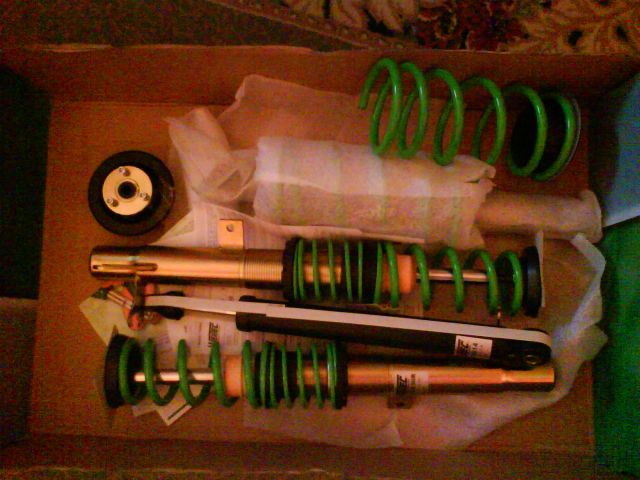

tak podvozok uz dorazil... weitec predok 35/55, zadok 35/50 ...ale na tu montaz sa moc necitim kedze nebyvam v rodinnom dome a nemam to kde robit nechcem riskovat ze by som mal rozobrate auto pred barakom cez noc.. a zadnu pruzinu netusim ako vymenit aj ked mam pred sebou navod takze asi si zavolam na pomoc mechanika
