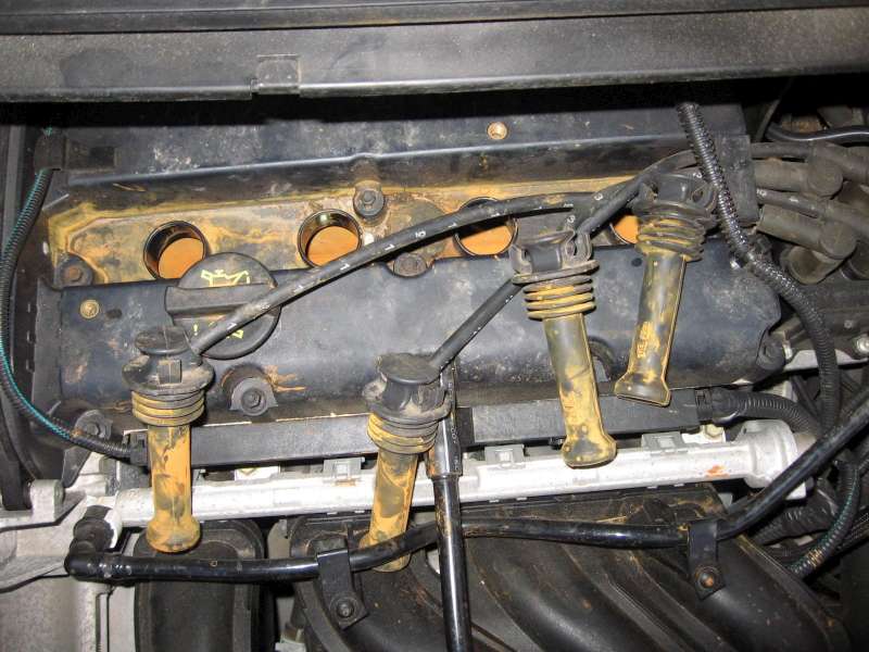

zdravím všechny, potřebuji poradit. Mám FF II 1,6 16V r.v 2005. Když jsem vytahl kabely, zjistil jsem, že jsou svíčky ve vodě. Původně jsem tomu moc nepřikládal význam a vodu jsem vysušil. Po měsíci je tam voda opět a svíčky a kabely mokré a navíc rezevé. Zajímavé, že se to neprojevuje na výkonu vozu. Nevíte kde může být problém

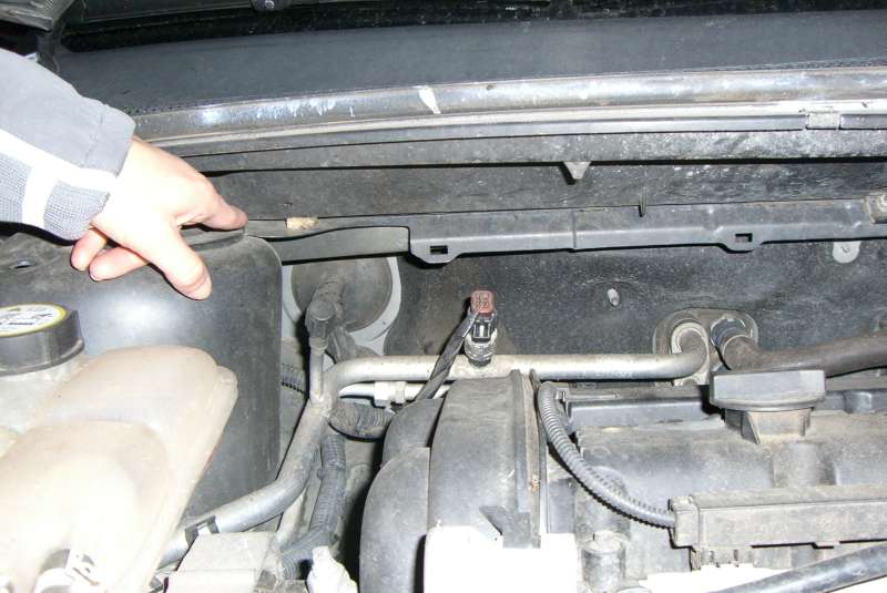

Re: Svíčky pod vodou

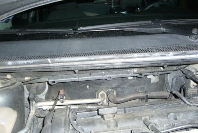

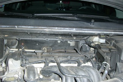

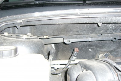

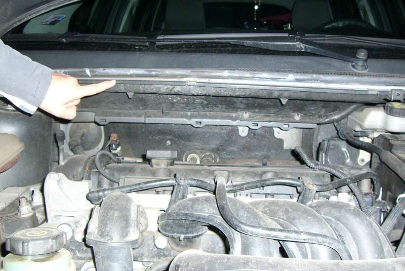

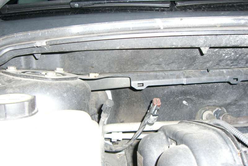

Mam stejný problém,ale ne v takovém rozsahu,voda je na kabelech jen v kapičkách a řešení mám...stačí jen podložit kryt nějakým špalíčkem asi ve třech místech a je pokoj...kryt se prostě po čase vyhřeje a zbytková voda kape rovnou do svíček...
U Frolíka nám servisují firemní Fokáče a má to skororo každej druhej z roku 2005 při nějakejch 140 000,ty novější už no problemo. Nejdřív tam měnili kabeláž,svíčky a nevim co všechno(celkový servis za 6500) a stejně to nepomohlo...nakonec se to prostě takhle podložilo a je to.Ten horní plast mezi sklem a haubnou má špatný úhel a voda se dostane do svíček. Od doby podložení tohoto krytu je pokoj. Jinak po každém deštíku byly svíčky pod vodou...
Ne musí se zvednout celá ten kryt co je mezi sklem a haubnou,je pokleslý a voda kape rovnou do svíček,takže ten kryt podlož špalíčkama.viz obrázky. Mám to podložené a je to o.k. ale boužel jsem musela vyměnit i snímač čtvrtýho válce než se na to přišlo.Už je pokoj...
