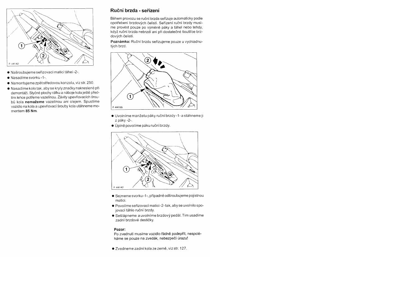

A ešte jedna otázočka, ako natiahnem tiahlo ručnej brzdy späť? celé som to dokašlal a neviem to dať späť.

si tu ručku při nejhorším povolíš, štelovací šroubek je pod manžetou ruční brzdy !
