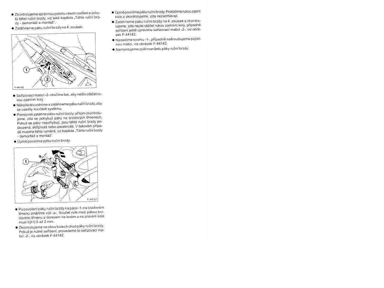

A ešte jedna otázočka, ako natiahnem tiahlo ručnej brzdy späť? celé som to dokašlal a neviem to dať späť.
Asi ostanem len pri umývaní, do opráv sa radšej nebudem púšťať.

si tu ručku při nejhorším povolíš, štelovací šroubek je pod manžetou ruční brzdy !

Re: Pomoc, neviem poskladat zadnu brzdu !
a ještě
