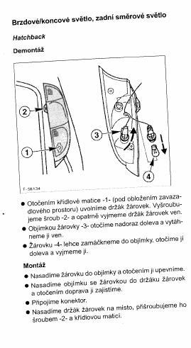

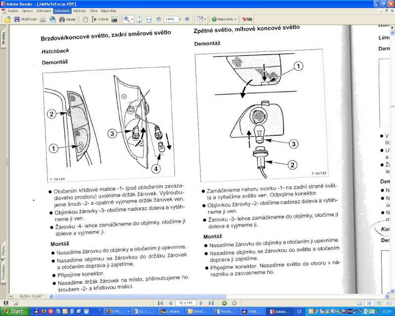

1. Prosím vás jak vyměním zadní žárovku od brzdového světla? Zkoušel jsem sundat světla celé, ale jaksi mi nešly sundat. Byl tam jeden šrubek (torx), ten sem povolil ale světla se ani nehnuly. Neví někdo jak tu žárovku když tak jednodušeji vyměnit? Zítra nejpozději pozitří fičím na technickou tak abych měl vše o.k. :-D

jinak ti snad pomůže tohle
