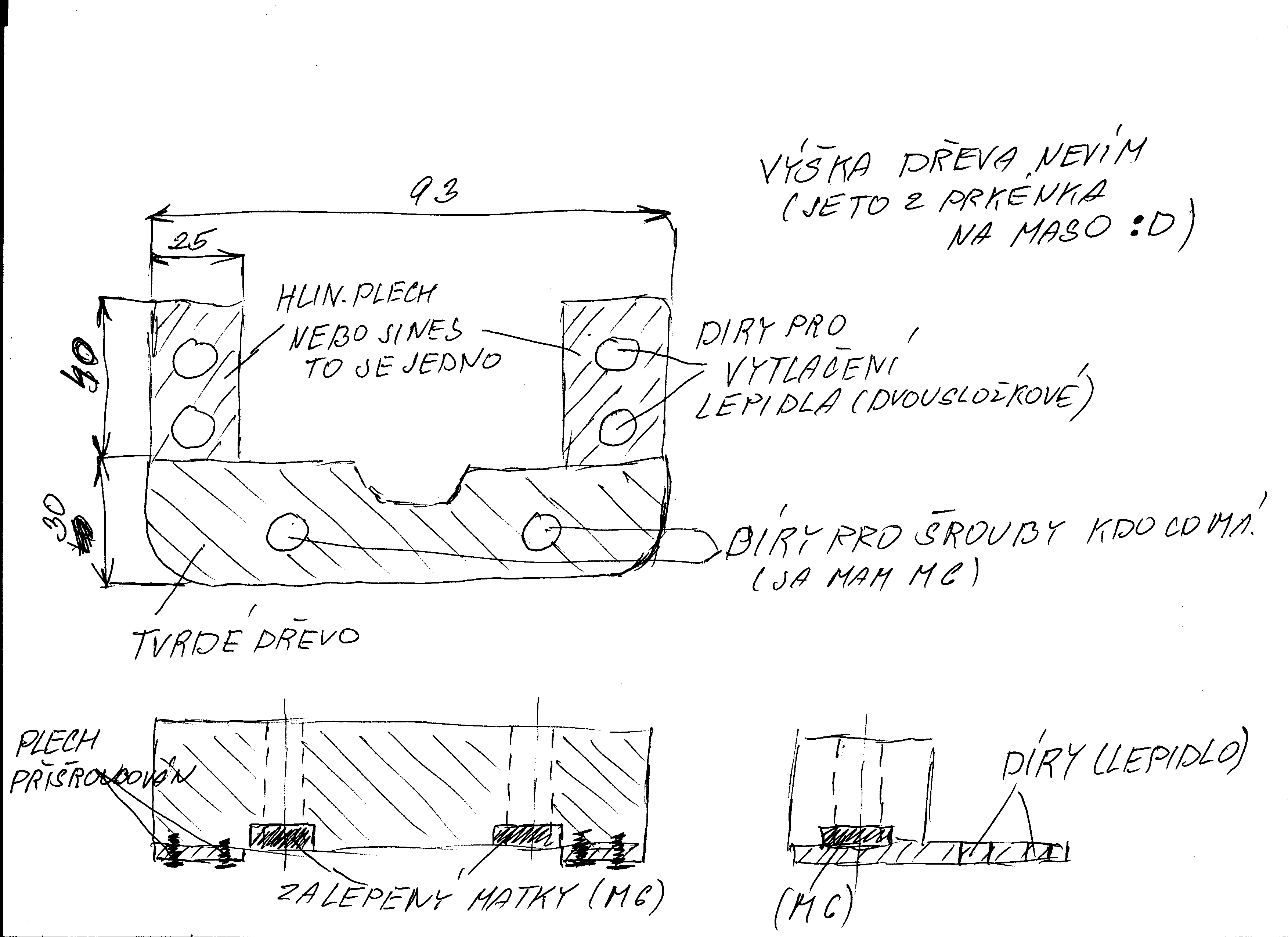

hosi ten stredovej panel se musi poradne pridelat a pak tam muzes narvat co chces,me se ani nehne,skoda ze sem to nenafotil jak sem to zbalastil ja to snad kvuli vam rozdelam a nafotim at vite jak to udelat.

forbes: to vůbec, ale není špatný nápad :wink:
Taky mě to zajímá
Ford Focus kombi ´99, 1,8 16 V Zetec, tmavě modrá metalíza
Galery
bororo
Příspěvky: 185
Bydliště: Martin
Re: LOKETNÍ opěrka
Příspěvek od bororo » 29.04.2008 09:01
presne tak, len nam to popis a nafot...
forbes píše:hosi ten stredovej panel se musi poradne pridelat a pak tam muzes narvat co chces,me se ani nehne,skoda ze sem to nenafotil jak sem to zbalastil ja to snad kvuli vam rozdelam a nafotim at vite jak to udelat.

Příspěvek od forbes » 02.05.2008 11:10
takze fotky,rozdelal jsem kvuli vam pulku auta :D

ok,jeste udelam nactr od ruky a soupnu to sem,az bude cas.

Příspěvek od forbes » 02.05.2008 12:37
nacrt

Příspěvek od bororo » 02.05.2008 14:38
bomba, dik za know how. cez vikend idem na to :lol: asi nebudem sam...

Příspěvek od forbes » 02.05.2008 16:07
cely se to pridela na panel a tim origo sroubkem se to dotahne do lepidla necha zatvrdnout ,pak sundat a lepidlem zapatlat ty plechy at to poradne drzi,a nezapomenout prelepit matky paskou jinak se tam dostane lapidlo a jste v prd....!

Příspěvek od forbes » 02.05.2008 19:56
pod napojakama je dany todle to,samorezky sem zahodil do hajz....

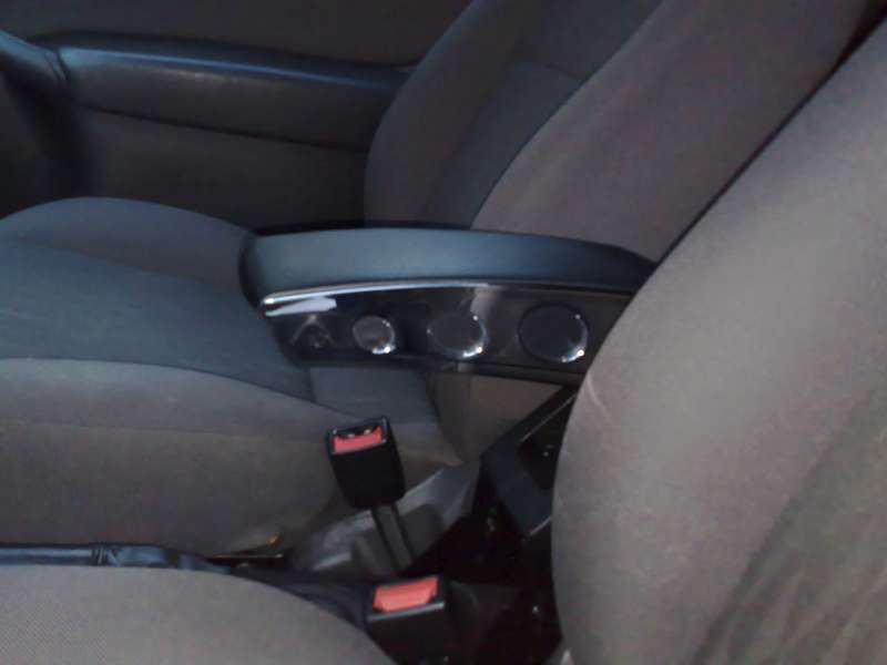

Já mám tuhle obyčejnou..líbila se mi, protože se hodí ke koberečkům...
