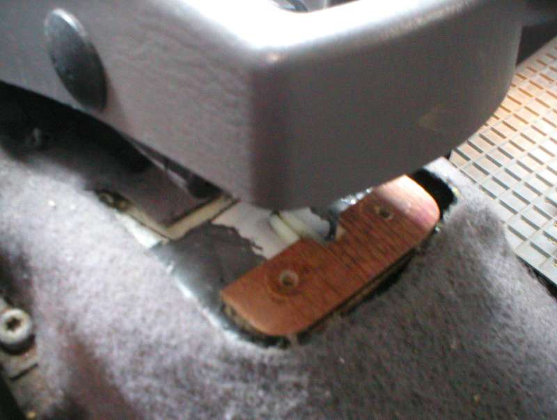

hosi ten stredovej panel se musi poradne pridelat a pak tam muzes narvat co chces,me se ani nehne,skoda ze sem to nenafotil jak sem to zbalastil ja to snad kvuli vam rozdelam a nafotim at vite jak to udelat.

takze fotky,rozdelal jsem kvuli vam pulku auta

ok,jeste udelam nactr od ruky a soupnu to sem,az bude cas.

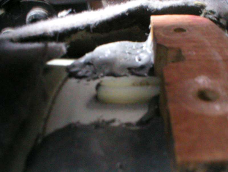

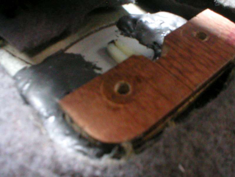

cely se to pridela na panel a tim origo sroubkem se to dotahne do lepidla necha zatvrdnout ,pak sundat a lepidlem zapatlat ty plechy at to poradne drzi,a nezapomenout prelepit matky paskou jinak se tam dostane lapidlo a jste v prd....!

pod napojakama je dany todle to,samorezky sem zahodil do hajz....
