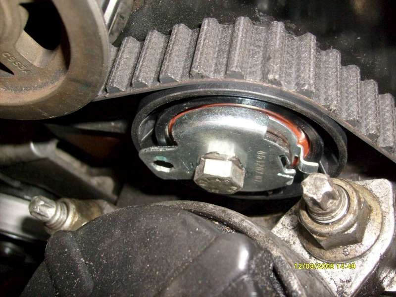

Mohli by ste mi nekto strucne nakreslit alebo odfotit, ako ma byt presne nastavena automaticky sponovatelna kladka na rozvodoch, jedna sa o focus 1.8Tddi.?
Kazdy pise,za nastavena na rysku, ale chcel by som vidiet,ako je to presne,nikde som nevidel ziadny nakres.
Dik.

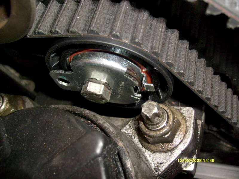

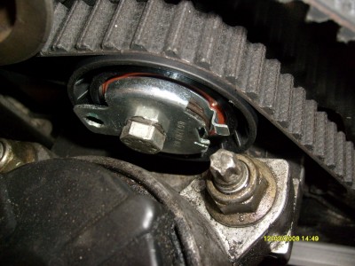

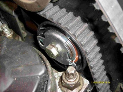

Dnes som odfotil,ako to vyzera,ale neviem ako sa sem vkladaju fotky.
Faktom je,ze remen taha do strany - smerom od motora. Ked nasponujem remen menej - necham sponovak asi na strede, tak by to mohlo aj byt, ale ak ho trosku viac nasponujem,ide do kraja.Neviem ako ma byt sponovak nastaveny.
Nemoze byt zodrata remenica na vacke?
Nikto ste sa z takym necim nestretli?

prespanovane. ma byt v strede. vsak si nekupil original sadu?

Sada neni original, ale nemyslim si ze by to mal byt problem.skor vidim problem v tom presponovani.toho som sa obaval.
vcera mi to trochu povolil,priblizne na stred,a remen drzi pekne,tak ako ma.takze ten vybezok ma byt priblizne na urovni toho vyrezu?pokial je to tak,tak teraz ju mam dobre,akurat sa mi to zda divne volne,ale to az po zastaveni motora.v prevadzke pravdepodobne neni problem.

to ci original alebo nie som myslel preto, lebo v original sade je kompletny navod na vymenu remena a aj obrazok ako ma byt naspanovany remen resp kladka.

Takze nikto neviete poradit,lepsie povedane poskytnut original plan na nasponovanie kladky? ide o to, ci to mozem z kludnym svedomim nechat tak ako to mam.
