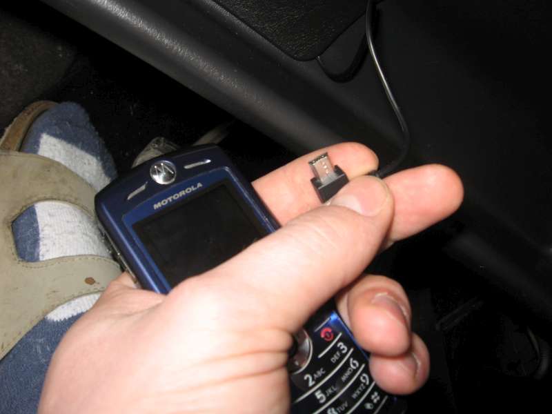

Myslím, že můj zlepšovák se nehodí do jiného vlákna, než tohohle. Je to jednoduché. Ke všemu potřebujete: Křížový šroubovák, kazetový adapter, pajku, kalafunu, Telefon s USB vstupem a sluchátka s mikrofónkem, shodné s koncovkou.
1.křižákem rozeberu adapter a odpájím stávající kábel s jackem
2.odstřihnu mikrofónky sluchátek a konce drátu připájím k adapteru podle barev
3.složím kazetu a vsunu do rádia
4.kábel protáhnu pod volantem až k pojistkové skříni a propojím s telefonem
Běhěm jízdy se mi automaticky příjme hovor a komunikuji jako s klasickým handsfréé.
Hlasitost si přidám na rádiu.
A teď to nejdůležitější: Telefon má 1GB kartu a plně nahradil můj mp3 přehrávač, co jsem měl na adapteru předtím. Poslouchám-li zrovna nějakou hudbu z telefonu a někdo mi zavolá, písnička se stopne a připojí se hovor. Po skončení hovoru začne telefon opět hrát.

Dany
Příspěvky: 3790
Bydliště: Bílovec,Nový Jičín
Re: Handsfree
Příspěvek od Dany » 04.03.2008 10:03
Ó děkuji všem za ocenění :P Vymyslel jsem to sám, vedl mě k tomu hlavně ten mp3 přehrávač, že si můžu i zatelefonovat mi došlo až později. Jinak v tom mém návodu ten USB konektor není podmínkou, může si tam každý napájet co chce, dle typu telefonu. Důležitý je hlavně ten mikrofonek, pro přenos zvuku.

Příspěvek od Dany » 06.03.2008 10:23
Taky jsem nad tím uvažoval, bylo by to ještě lepší. Mě šlo hlavně o dostupnost. Když jsem měl před očima ten adapter, tak ho nešlo nerozkopat :lol:

Příspěvek od Mattys » 11.04.2008 20:07
Dobré :wink: Já viděl tvůj adaptér ještě ve spojení s MP3 8) Ta ponožka taky nevypadá špatně :lol:
