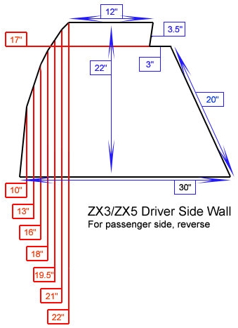

ono k tomu spis neni co dodat... mozna jenom toto, treba ti to pomuze

stigi: dik za obrazek, jen jsem z nej blby, a prepocitavat palce.. to uz pockam do zitrejsiho rana na to az vybehnu s metrem a nacinim

1"=25,4mm co chceš víc
kalkulačku určitě máš.
udělal bych zástavbu z MDF a potáhl něčím.
