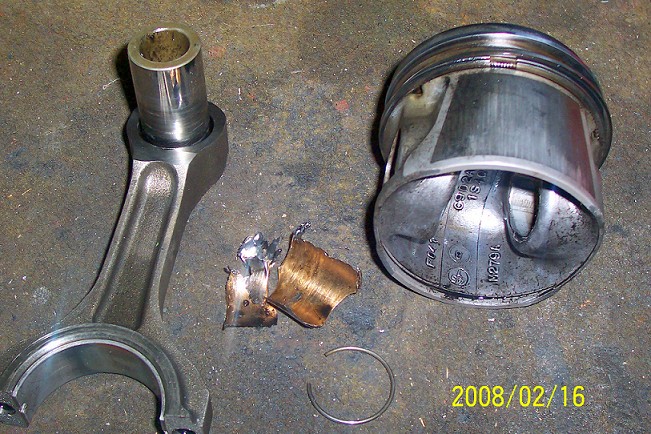

Tak sa už zistila príčina klepania.Nebolo to ojničné ložisko ako sa predpokladalo ale piestny čap na treťom valci.Dôvod neviem pretože ak by nemazalo tak je poškodený aj valec alebo krúžky.Prikláňam sa že to bola vada materiálu, alebo to sa to už tu niekomu stalo?Podľa zatial mojich zistení sa to dá kúpiť len vo Forde a to čap len spolu s ojnicou za približne 9000,- a ak by som menil aj piest tak plus 8000,-.Zvažujem možnosť zohnať použité ale nie som velmi za to.Uvidím či niečo zoženiem tak sa rozhodnem.

Naposledy upravil(a) miňo dne 19.02.2008 08:15, celkem upraveno 1 x.
