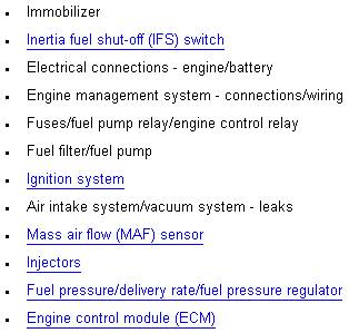

Ahoj lidicky.Ja mam uz taky problem ze mi nejde nastartovat fofo.Toci to ale nechytne.Sem z toho spatnej.Uz nevim co s tim.Baterka je ok,benzinu dost,pojistky zkouknuty v poho.Svicky se budou jste kontrolovat ale vcera sem normalne jezdil a v poho.rano pridu a nic.Cim by to mohlo jeste byt?Nejaky napady a rady.Budu za ne moc rad.DEKUJI. :cry: :cry: :cry: :cry:

pelen
Příspěvky: 9259
Re: POMOC: nejde nastartovat!!!
Příspěvek od pelen » 13.02.2008 18:54
Zkus hledat. Vzpominam si, ze u nekterych to bylo cerpadlo.

Zkus kontrolovat:
nejde nastartovat 2litr.jpg (21.21 KiB) Zobrazeno 3118 x

AHA.No dekuji moc.Ale jeste ten preklad toho by si nemel?Anglicky neumim.

Příspěvek od pelen » 13.02.2008 20:46
Imobilizer
Bezpecnostni narazovy ventil je vypnuty (je v dire na prave strane u spolujezdce)
Elektricke spoje - motor/akumulator
Ridici system motoru - konektory/draty
Pojistky/rele palivoveho cerpadla/rele kontroly motoru
Palivovy filtr/palivove cerpadlo
System zapalovani
System nasavani vzduchuúvakuovy system - netesnosti
MAF senzor
Vstrikovace
Tlak paliva/dodavane mnozstvi/regulator tlaku paliva
ECM modul

Příspěvek od tapa » 13.02.2008 21:08
Dik.zitra budu zkouset ty svicky a palivo.
