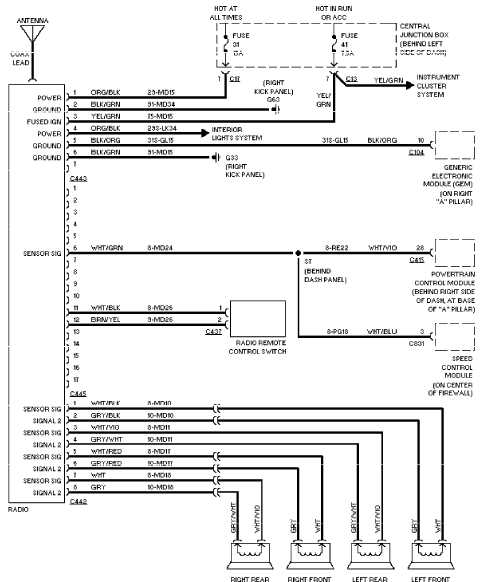

Příspěvek od pelen » 08.01.2008 23:12
Dalkove ovladani ma jen radio:
(36.2 KiB) Staženo 236 x

Příspěvek od jezdec » 09.01.2008 17:35
pelen píše:Dalkove ovladani ma jen radio:
Nemám original rádio,ale chtěl jsem zkusit očistit kontakty abych centrální zamykání rozchodil
než začlo mrznout tak fungovalo,baterku v klíči mám novou,tak neví na kterém místě v autě hledat ,pod jakým plastem nevím. díky za odpověď.
