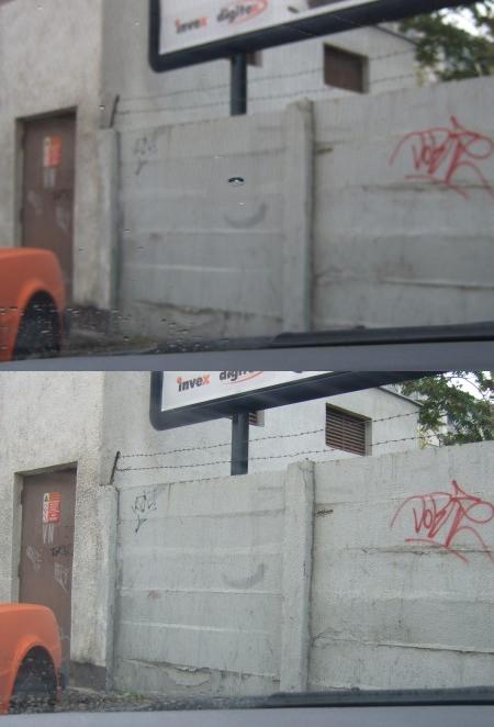

Chcel by som sa s vami podelit o zaujimavu skusenost. Budem strucny:
- pri 130kmh kamienok do celneho skla
- vysledok : 1cm ocko, cca v zornom poli
- cena noveho vyhrievaneho skla na ff2 je 19800 skk aj s robotou
- pripoistenie nemam, tak by to slo z havarijky - spoluucast 5000 skk
- oprava celneho skla 500 skk, chlapik by prisiel kam som si povedal, trvanie opravy cca 10 minut (http://www.sklo.sk)
- funguje to cca tak, ze sa tam natlaci velmi riedka kvapalina, ktora pod UV lampou zatvrdne a stane sa 100% priehladnou
- zaklad je co najskor poskodene miesto ocistit od vody a necistot, prelepit lepiacou paskou (podla moznosti priesvitnou) a cim skor dat opravit
- vysledok je na fotkach, osobne som bol prekvapeny ze to takmer uplne zmizlo a hlavne to vratilo pevnost skla
- pri pohlade z blizka je tam akoby mala stopa o velkosti 2mm, ktoru pri soferovani takmer nevidno, za tie prachy je to tutofka !
- kazdemu, kto ma v okne tukanec to vrelo odporucam, uz len koli pevnosti skla a pripadnemu zvacsovaniu :wink:
obrazky maju rozdielnu vzdialenost zaostrenia, no vidno to rovnako
pred/po ;)
(34.44 KiB) Staženo 544 x

no parada, na prvy pohlad dobra praca, nech ti to aj dlho vydrzi.
Aspon teraz viem, ze je to fakt dobre.

tajne som dufal, ze to nebude poznat ani pri pohlade zblizka, no je to tam predsa len trosku vidno. ale pri soferovani neni sanca to vnimat, zienka pri pohlade od spolujazdca ani ked bola naklonena nad stredovym tunelom to nenasla :)
a pevnost skla vraj pri testoch bola az 120%, takze za tie prachy je to parada :)

no je to super, ale zaujíma ma, či to dokáže zastaviť postupné praskanie pri krútení karosérie, aby sa nestalo, že to zalepia, hodím auto do nejakého výtlku a hneď mám pavučinu ako hrom.... napriek tomu toto riešenie sa mi veľmi páči :wink:

bych řekl že touto metodou to opravují již delší dobu v každém lepším autoskle, ale jde to jen do určité velikosti praskliny :wink:

ano, je to uz starsia metoda, nic svetoborne, no mne prasklo sklo prvy raz v zivote, tak som sa s tym este "aktivne" nestretol :)
inac chlapik opravil aj metrovu prasklinu na autobuse a vydrzalo to tusim rok spominal, ale taketo su samozrejme bez garancie...
vravel, ze zaklad je aby tam nebola spina. ak je to uplne ciste a neni to nadmernych rozmerov, tak je to uplne nenajditelne. ja som s tym jazdil tri dni bez prelepenia lepiacou paskou, tak preto tam mam taku trochu akoby stopu.
