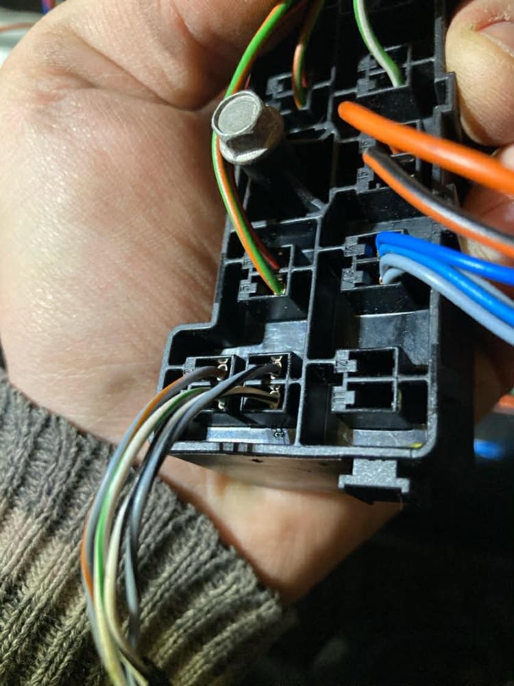

Bohužel zase changer nejde...nebo spíš ho opět Denso nevidí, ani auto při načítání přes forscan.
Normálně jsem jel, poslouchal jsem CD z changeru a najednou to spadlo a nejde vyčíst, odpojení baterky jsem zkoušel samozřejmě, on jako funguje, jen ho Denso nevidí, normálně mi do něj CD jdou stále dávat.
Já to furt svádím na blbě zapojený CAN, může mi tu prosím někdo poradit, jak zapojujete tyhle vylepšení (changer) na CAN?
CAN jsem tentokrát přepojil z jednotky Airbagů na konektor C111...ale ta původní kabeláž v sedačce byla 2 kabelová jakoby do série, což já ten jeden kabel UŘÍZL a paralerně ten jeden připojil na ty CANové kabely u C111, ten světle a tmavě modrý jako je na fotce.
Nebo kam to zkusit napojit? Všiml jsem si, že stejné kabely na CAN vedou do CD ROM do Densa v kastlíku, což by bylo přímo u Densa napojené, takže by si to našlo asi hned...
Pak mě napadá zkusit vyhodit tyhle tenké kabely na CAN a použít silnější, třeba z výhřevu sedaček a opět to paralérně připojit ke konektoru C111, ale na pozici 11 a 12 v konektoru C111, kde ale ty kabely nemají stejnou barvu na CAN jako tyhle 2 předchozí, ale třeba zapojená jednotka HCM na to fungovala, nějaký názor a nápad na toto?
Děkuji Dan

duvody nefunkcnosti:
- chybi +12V nebo chybi kostra ... zmeris Vmetrem primo v konektoru pod sedackou; pokud nenameris, zkontrolujes zvlast
- chybi sbernice ... zmeris ohm-metrem zvlast oba draty mezi konektorem pod sedackou a konektorem do radia; pokud nenameris, budes hledat preruseni prislusneho dratu (vetsinou dodelavany spoj nebo zlomeni v ohybu pod sedackou)

O víkendu se na to vrhnu, asi to udělám nejjednodušeji, dám tam nové a silnější vodiče, navedu je od sedačky rovnou až do konektoru CD ROMky, ať to je přímo.
Díky.
