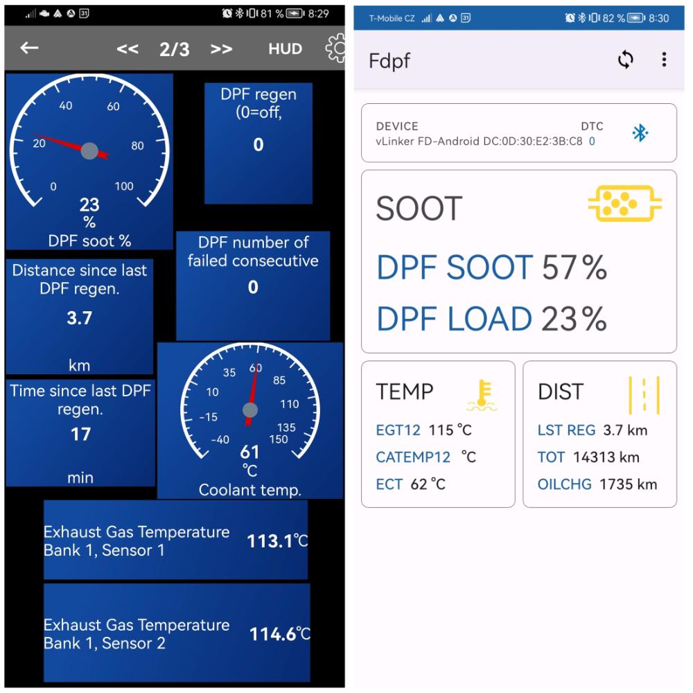

Zdravím,
posílám pár údajů z aplikace Car scanner a Fdpf. Včera večer jsem si nastavil senzory v aplikaci Car scaner-obrázek 01. Ráno jel na chatu, je to cca. 30 km po Strakonické, tak že jedu z Prahy rychlostí 50-80-90 km/h, otáčky 1500-1800. Ještě jsem neměl zapojenou aplikaci v modulu, a když jsem se na chatě podíval, cestou proběhla regenerace DPF, u mě (každý asi podle jízdy, krátké dlouhé tratě) po 432km a přes 8 hodin od poslední.
Než jsem odjel z chaty, tak jsem udělal obrázek 02 jako srovnání i s aplikací Fdpf. Každá jinak vyhodnocuje podle názvu dpf soot a load (saze a zatížení). Beru z Car scanneru Soot, množství sazí při jízdě rostou a provozem se vypalují a po regeneraci klesají. Fdpf má tuhle jako Load, nic se neděje.
Pak jsem vyjel z chaty na dálnici, kde po okreskách jsem se dostal na D4 a frčel 120-130 km/h na režim normál, otáčky 1500-2000 a zastavil na sjezdu po cca. 44km a vyfotil obrázek 03. Krásně se snížilo množství sazí na 11%.
A nakonec jsem to obrátil domů na Prahu a doma byl obrázek 04. Jak je v Praze pomalejší jízda, tak se saze zvyšovaly na 20%.
Jinak dříve co jsem měl FF 2010 1.6 tdci 66kW, tak jsem vypaloval na 4 rychlostní stupeň s otáčkami 3500-4000, 15-20 min a tady u FF4 1.5 ecoblue nejde asi tak o vysoké otáčky, stačí klidně 2000 i trošku méně. Ještě budu testovat víc a bude mě zajímat i teplota výfuku před DPF (exhaust gas temperature, sensor 1 a 2) a za DPF, jestli se kolem 500°C před DPF a nad 400 za DPF spustí regenerace.
Za jízdy je to přehledné, mobil mám v držáku a nastaveno v aplikaci, aby nezhasínal. Jak mám telefon Huawei P20 Pro, tak s android auto mi nestačí bluetooth, ale používám i kabel do USB. I když v autě díky android auto vidím aplikaci Car scanner, nepouštím ji přes auto, ale z mobilu. A jinak modul vLinker FD+ raději vyndavám z auta a před jízdou zapojuji.

Příspěvek od stano. » 17.01.2026 16:49
Naftak standardne na vyfuku ide max do cca 250-300 stupnov (zale,i od motora a okolitej teploty). Ak zacne stupat teplota na 400-500 stupnov pred filtrom znamena to, ze RJ planovane ide zapalit filter. Potom vyssie teploty za filtrom znamenaju, ze uz hori (vtedy teplota pred filtrom klesne).
Tocit 4000 otacok a podobne nezmysly nemaju vplyv na nejake samovznietenie sadzi.

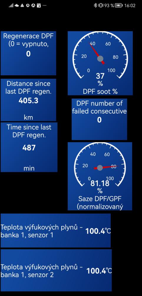

Zdravím,
přináším pár poznatků s aplikací Car Scanner a DPF. Myslel jsem si, že regenerace se spouští, když je parametr: DPF soot zhruba na 40%, ale pro regeneraci je důležitý parametr: Saze DPF/GPF. Tohle je výpočtový model od ECU, který spouští regeneraci když je skoro 90% a DPF soot může ukazovat třeba kolem 20%. DPF soot bude asi odhad v zaplnění filtru pevných částic (kolik je tam teď).
Když jsem jel z práce (nefotil jsem to), tak jsem najel od poslední regenerace 250 km, DPF soot byl 30% a spustila se mi regenerace.
Dokládám teď dva snímky z chaty, když jsem přijel na chatu obr. 01 a obrázek 02 když jsem přijel z chaty domů (dálnice D4 a cesta po Praze).
Cestou jsem sledoval jak po dálnici klesal DPF soot při jízdě 120 km/h s otáčkami 1800-2000 (z 13 až na 6, pak po Praze a pomalejší jízdou se zvýšily na 17), ale stále se pomalu zvyšovaly Saze DPF/GPF bez ohledu na plynulou jízdu a rychlost a otáčky. Tenhle parametr bude spouštěčem regenerace.
Tohle ověřím snímkem až k tomu dojde.
