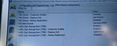

Re: TSR nezobrazuje značky rychlostí z navigačních dat
do IPMA jsem koukal, ale moc jsem toho nevykoukal, TSR data source je nastaven na - Camera+APIM, což jsem předpokládal, že by mělo být ono. V APIM jsem nic k TSR nenašel a v IPC mám položku TSR na Enabled, což by se asi jinak nezobrazovalo vůbec nic.

Mám za to, že když je špinavé sklo tak ta hláška je trochu jiná a napíše to i že "očistěte sklo", nebo tak něco a objeví se to vždy po startu. Tady tu hlášku co mám já, tak ta se mi objeví pouze když v menu asistentů vyberu a otevřu položku čtení značek.ZaQik píše: 06.01.2026 06:52 ta hlaska (tvuj obrazek hlasky na IPC) se tyka spinaveho skla, kdy se nectou znacky venku, ale to pises, ze funguje![]()
Zkoušel jsem dnes v IPMA změnit TSR data source na - Camera only a pak se ta hláška nezobrazuje, takže problém bych viděl, že APIM ty data neposílá. Bohužel v modulu APIM ve Forscanu nic k TSR nevidím, co by šlo zapnout.
