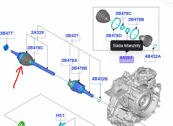

Hledám manžetu na kloub u LP kola Kugy II (benzín 1,5 110 kW, 2WD, 2019).
Našel jsem pod číslem 4A084 jen manžetu vnitřní. Změřil jsem na autě 29 mm, 90 mm (+/-).
A budu ji měnit (ne na svém autě). Prosím o číslo dílu.
Případně bych potřeboval radu, protože po vyndání poloosy předpokládám únik oleje z převodovky (u dvou aut to tak bylo), tomu se chci vyhnout. Takže buď se povede stáhnout vnější kloub, nebo jde lépe rozebrat vnitřní kloub (ten u převodovky), to je zmíněno ve starším vláknu k Mondeu MK4. Znalost by se hodila. Případně Temu a silikonový s přípravkem na přetažení? Děkuji a přeji hezké klidné svátky.

Ta tvoje co jsi našel je sada obou manžet a hlavně to není objednávání číslo , musíš na to kliknout a potom se ti objeví finis a a za sadu

Děkuji za reakci. Že to je sada je zřejmé. Po kliknutí je tam toto:
Takže jsem hledal výše uvedené číslo a google vyhazoval výhradně manžety u vnitřního kloubu. Proto jsem položil otázku tak, jak jsem ji položil.
U řady konkrétních kusů se nepozná, že patří k vnitřnímu kloubu, který má odlišné osazení. Popisy na webech jsou imho nepřesné:
"strana u kola, strana u převodovky" atp.
Nebo jen "strana kola" tady https://autodilos.cz/autodily/ford/kuga ... 1239670419. Jenže je to na stranu převodovky, jak ukazuje obrázek.
Hledaljsem na pěti šesti webech. Popisy jsou v podstatě stejné. A právě posílám jednu manžetu zpátky. Nepotřebuji to opakovat
. Vesměs jsou tam navíc rozměry 22 mm,86 mm. Já naměřil 29/90.
https://autodilos.cz/autodily/ford/kuga ... aci-hridel
Umí někdo poradit?

"SADA MANZETY, SADA VNITŘNÍ MANŽETY - OBSAHUJE MANŽETU, SVORKY, MAZACÍ TUK A TROJNOHÝ POJISTNÝ KROUŽEK (1.5 ECOBOOST 16V NEBO 1.5L ECOBOOST (88KW/120PS))"
finis 1797230 ... to je to Tvoje 4A084

zaqik má pravdu
vnější manžetu ford samostatně nedodává
, to co jsi našel je na jinou motorizaci
vnejši jen náhrada spidan 190969

Děkuji oběma. Bohužel Spidan 190969 nemůže jít na hřídel s průměrem 29 mm a na kloub s průměrem 90mm, protože je u něj napsáno, že je pro 25/65 mm a v popisu je "montovaná strana vnitřní". Někdy ty fordy nesnáším
Asi jsem se spletl - v úvodu jsem psal o vnějším kloubu a manžetě, ale dal jsem popis k vnitřní. Což je chyba. Omlouvám se. Správně je 3A329.
Takže hledám dál něco z https://autodilos.cz/autodily/ford/kuga ... aci-hridel.

rikal jsem si, ze nevis, co chceshihi píše: 27.12.2025 23:37 Asi jsem se spletl - v úvodu jsem psal o vnějším kloubu a manžetě, ale dal jsem popis k vnitřní. Což je chyba. Omlouvám se. Správně je 3A329.
kazdopadne u forda nepochodis - vnejsi manzetu nebo opravnou sadu nenabizi, 3A329 znamena celou hridel (finis 1797214; pripadne "originalni druhovyroba" 1841605)
