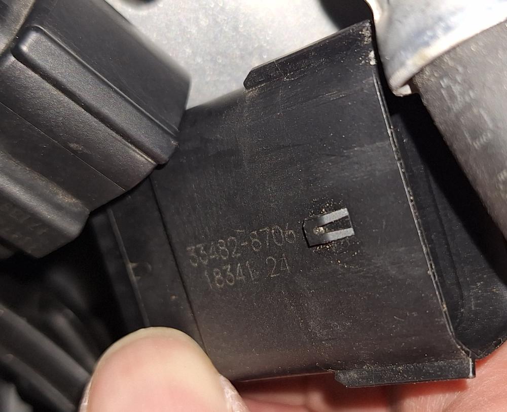

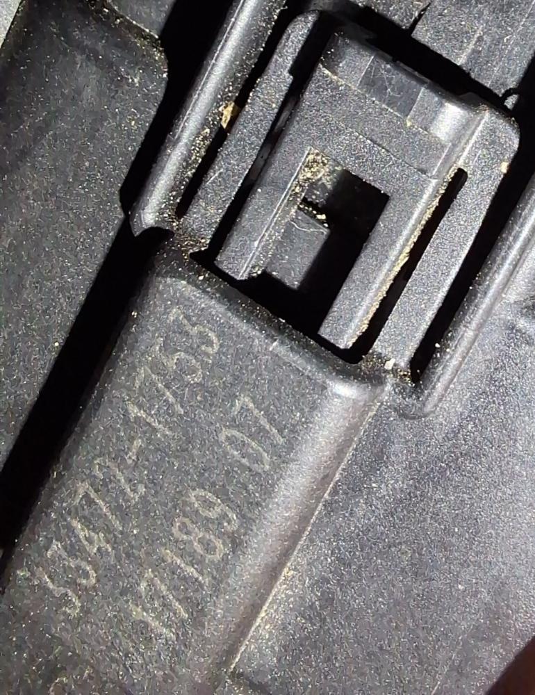

Jo, je to přesně ten konektor. Dnes jsem se na něj podíval důkladněji a je na něm číslo 33472-1753, na protikusu pak 33482-8706. Ty se opravdu nedají sehnat.
Jsou myslíš kompatibilní s tím 33472-1606 a protikusem (nejspíš) 33482-8601?

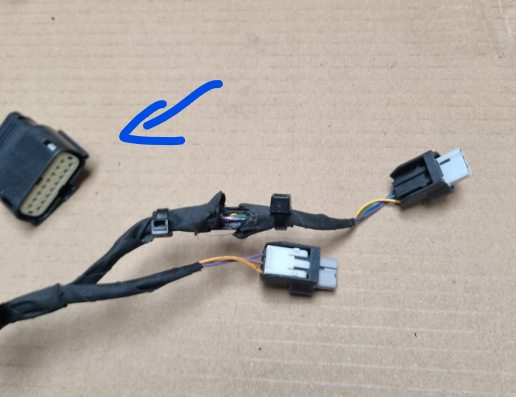

Pokud je domecek v pohode a opravdu je problem v tom spoji. Zacal bych prosplichanim kontaktolem.
Opet, pokud je domecek v pohode a piny jsou vyhnile, da se prepinovat. Zrovna zde se to dela docela dobre. Tyto piny se krympuji dobre.
Urcite bych nesel cestou kupovani konektoru s kabely a pajenim ocasku ke stavajici kabelazi.
