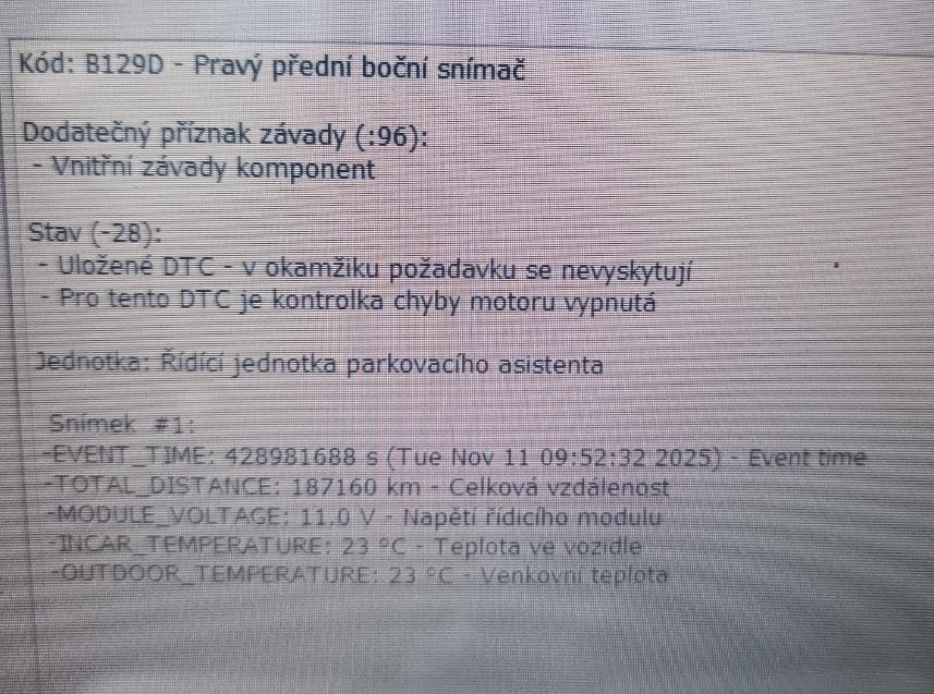

Zdravím vespolek. Měl bych prosbu. Může mi někdo upřesnit kterého čidla se týká zavada vyčtena z diagnostiky?
Píše to B129D "pravý přední boční snímač", ale nevím které číslo to mysli. Vpředu mám 6 čidel (mám automatické parkování). Předpokládám že tohle třetí čidlo u blatníku to ale na mysli nemá. Výpis v příloze.
Situace je taková, že nedávno začalo po nastartování hlásit poruchu parkovacího asistenta, servis nutný. Jsou tedy nefunkční všechny senzory. Když to ale hned chcípnu a opět nastartuji, chová se to normálně. Odchází čidlo, nebo samotná jednotka? Když budu vědět na které číslo se zaměřit, mohu je případně prohodit mezi sebou a zjistit jestli s3 zavada přesune jinam.
Jsou čidla stejná pro předek i zadek? Lze to pro lepší experiment prohodit mezi sebou takto?

FORD Fočus MK3 1.0 92kW ekobuřt titán
- Příspěvky: 25132
Re: Original (nejen) zadni parkovaci senzory
B129D predni prave bocni cidlo (nejbliz ke kolu)
je stejne jako leve; prohozenim zjistis, zda je problem v cidle nebo v kabelazi k nemu
