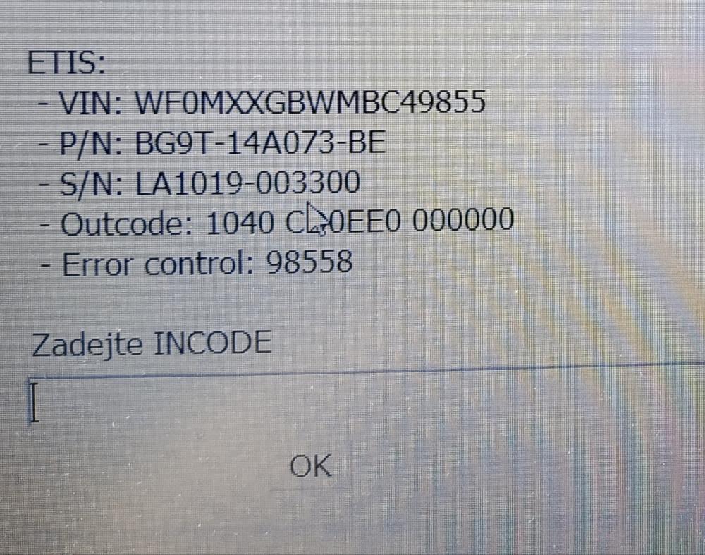

Mam platenú verziu na rok.
A pri galaxy 2011, aj S max 2014 pýta incode🥺
Uz som z toho zufaly.
Da sa to nejak rozchodit na 80 bit immo?
Alebo existuje nejaky generator outcode?
Prikladám foto,ak by niekto vedel generovat kód.
Ďakujem

pres outcode mas kurzor mysi :dih: ... a lepsi je to sem prepsat nez dat printscreen, protoze se to nikomu prepisovat nebude chtit

Ano vsimol som si to, az ked som to sem daval🥴
Opat vytiahnem ten outcode.
Ten outcode je rovnaky pre vsetky dalsie immo chipy tohto auta?
Lebo toto mi vyhodilo pri funfujucom kluci a spustení PATS.
Ďakujem velmi pekne

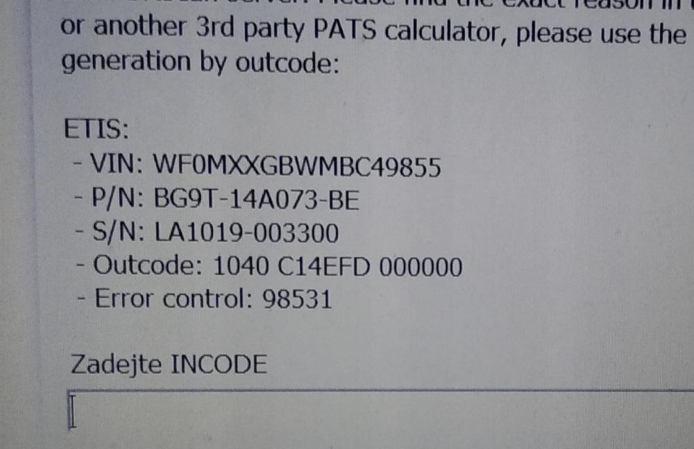

Uz tak ako to má byť
Outcode: 1040 C14EFD 000000
Toto mi hodí,.ked mam vložený Origo kľúč a spustim PATS.
Dalsi krok je zadat spravny IN code a co dalej?
Vlozit nový kluc s immo. Bude pýtať este nejaké kody?
Alebo tak ako u pred FL to bude pokračovať?
Ďakujem za pomoc

zkus 3ED5

Tak nakoniec sa to podarilo.
Ten kod to nebaralo(pisalo, ze je nesprávny), ale potom nakoniec ,akoby forscan sam generoval ten kód pre immo a uspesne pridam ďalší kľúč.
Ďakujem za vsetky rady.
