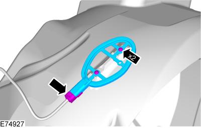

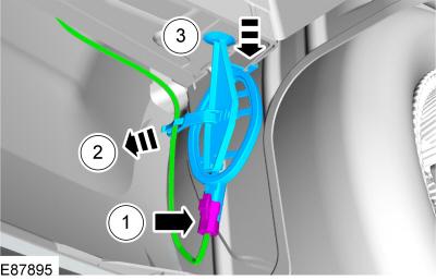

Re: TPMS (monitor tlaku) v mk4 (zobrazuje namerene hodnoty)
Kde hledat tu antenu u zadniho leveho kola odněkud vypadla a vis na drátě
- Příspěvky: 25170
viz obrazky
