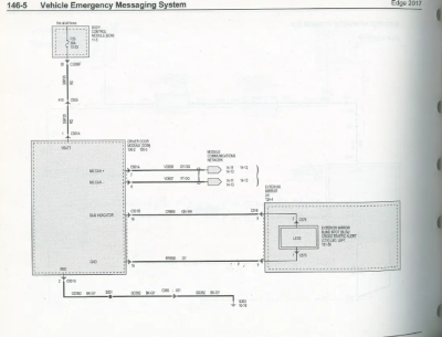

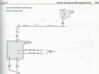

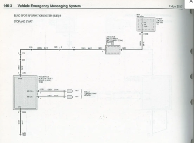

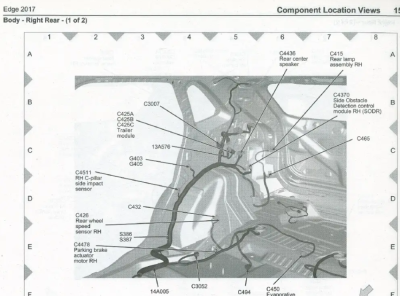

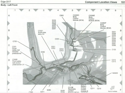

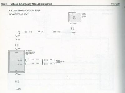

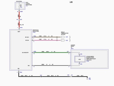

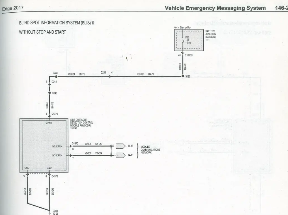

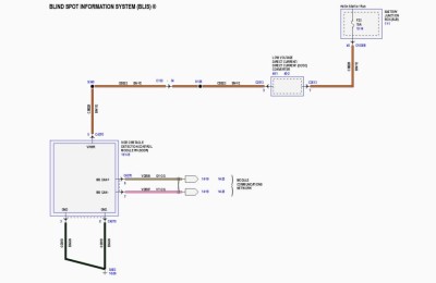

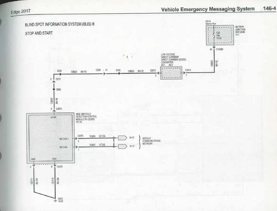

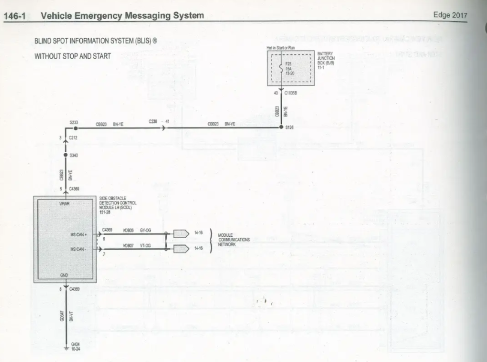

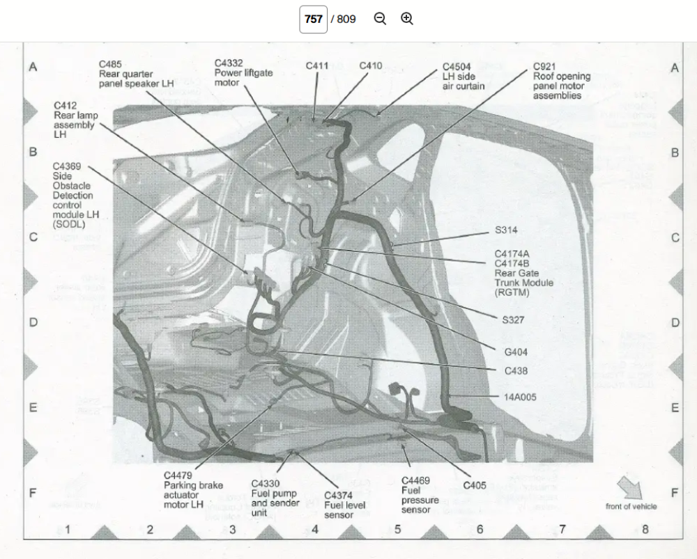

Našel sem přímo k Edge 2017 tyhle schémata. Ale C133 mi tam nějak nevystupuje, podle "component location" sem ten konektor našel v místě, kde píšeš. V autě mám start and stop, ale ani na bez start stop schematu to nejde přes C133. Nejspíš mám špatnou verzi schemat. :nixw:

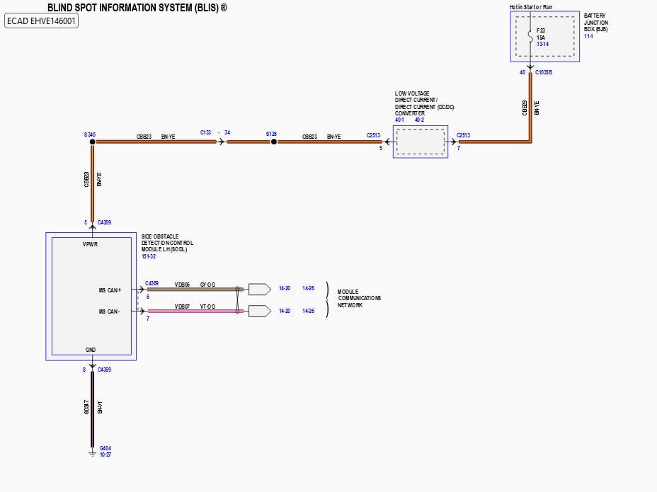

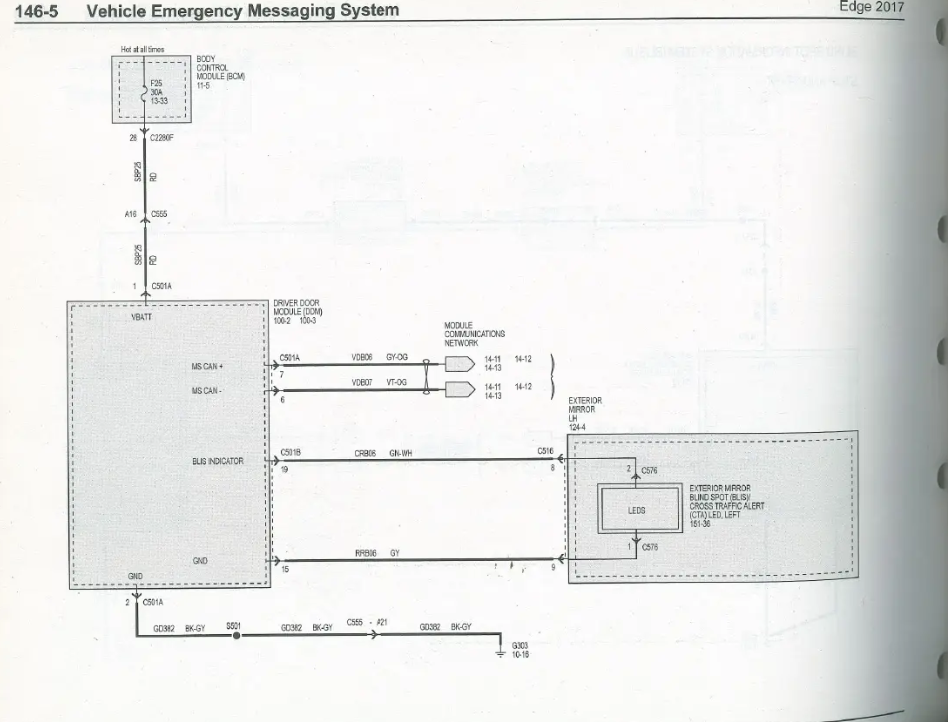

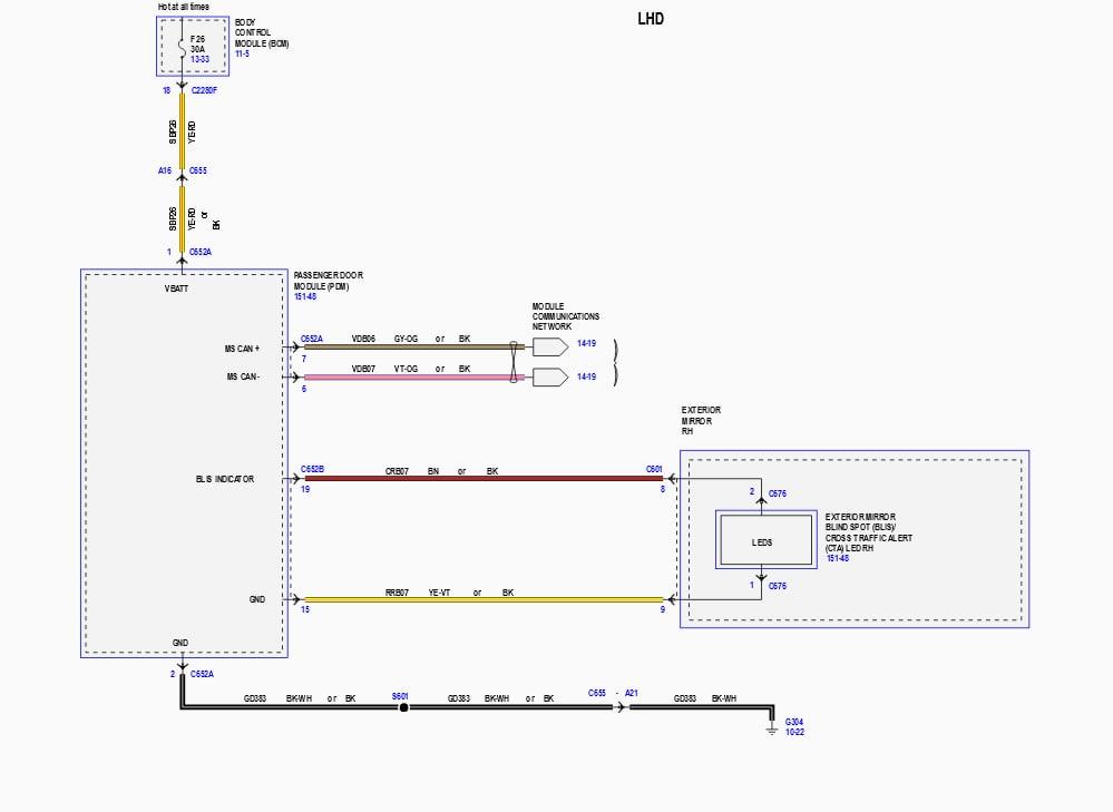

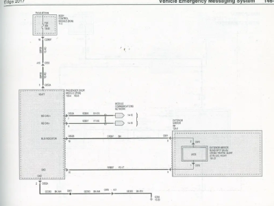

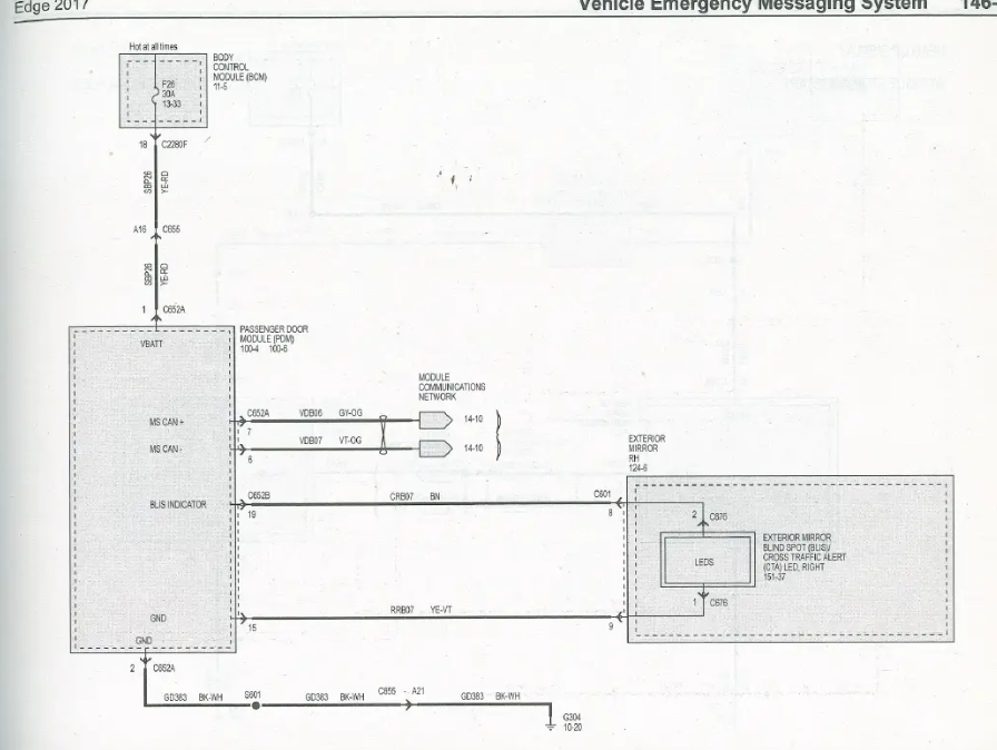

Nevím co je to za verzi schémat, které jsem uploadl v přechozím příspěvku, ale podařilo se mi sehnat schémata vedoucí tak jako popisuje Zaqik.
Přikládám pro budoucí generace případně z toho udělám po úspěšné realizaci návod.
Radary sem objednal FT4T14D453. Ty co jsou v katalogu jsou pro mě nesehnatelné a těchto FT4T je plný internet. Uvidíme, jak se to bude hlásit v autě, jsou z bouračky, která je česká, ale vin bohužel nemám. Může to být předělaný dovoz.

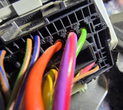

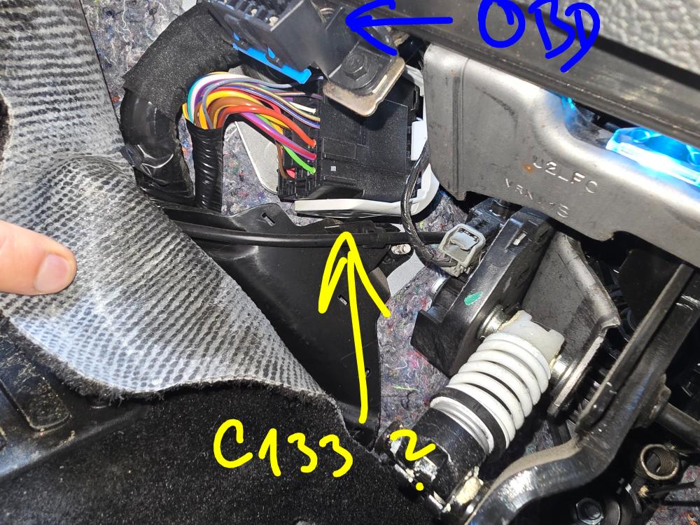

Tohle bude C133?
Příspěvky: 25050
Re: Zapojeni Blis pro Edge 2017
Příspěvek od ZaQik » 28.09.2025 22:10
napis dve-tri cisla pinu a prislusne barvy dratu
Otomar
Příspěvky: 548
Registrován: 26.10.2013 10:47
Bydliště: JMK
Příspěvek od Otomar » 29.09.2025 18:03
Zkusil sem to blejsknout, pristup je tam jak k penezum:
Otomar
Příspěvky: 548
Bydliště: JMK
Příspěvek od Otomar » 29.09.2025 18:15
Jeste sem to trochu porovnal a bude to ono, na 34 je zluto-hneda
Příspěvky: 25050
Příspěvek od ZaQik » 29.09.2025 22:02
35 - zluto-cerveny
33 - cerveny
... mas viteze
