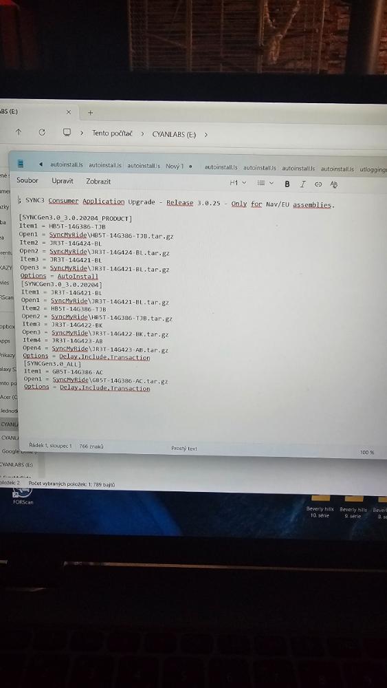

obsah disku? obsah souboru autoinstall.lst?

Re: SYNC 3 - rady, tipy a problémy uživatelů
Příspěvek od DusMa » 29.08.2025 20:59
Takhle nějak to tam mám.

DusMa píše: 29.08.2025 20:59 Takhle nějak to tam mám.
nesedi Ti nazvy souboru a chybi Ti na disku zavadec

Příspěvek od DusMa » 30.08.2025 12:15
Tak zvadeč mám ten patří taky do složky nebo kořene usb? A tohle? to taky nemám JR3T-14G423-AB.tar.gz

Příspěvek od ZaQik » 30.08.2025 14:45
do adresare
14G423 jsou gracenotes, to nepotrebujes
Příspěvek od DusMa » 30.08.2025 15:20
Tak zase jenom zaindexoval syn3 to USB, a myslí si že chci pouštět hudbu ani se neobjeví že příprava aktualizace .teď zkouším ten Sync updater 2.14 tak jsem zvědav ale zase to potrvá dost dlouho s těma ostatníma souborama. Stejně jsi moc hodnej.👍
