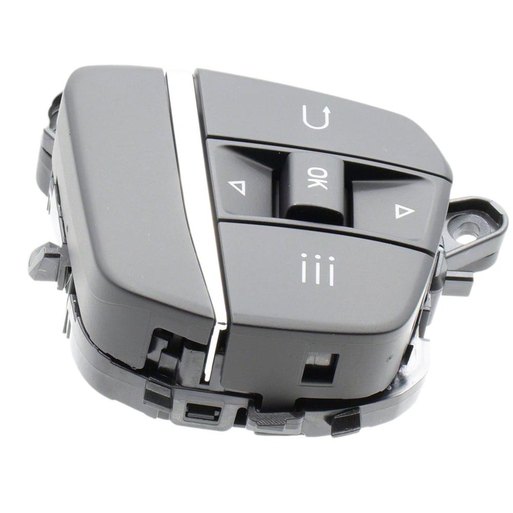

Ahojte,
chcem sa spýtať, keďže katalógy dielov online už nemajú novšie modely, hlavne teda MK4 a novšie, ktoré autá používajú volanty (ideálne) rovnaké ako vo Focuse mk4? Resp. o čo mi ide konkrétne, aká je najviac "socka" výbava tlačítiek na volante? Našiel som toto:
tu je len nejaké základné audio a palubák...ale hladám aj niečo napríklad kompletne bez tlačítiek, len s nejakými záslepkami. Videl som že Fiesta mk8 má rovnaký volant, ale viac soc výbavu bez tlačítok som nenašiel...myslím že ešte aj Ranger má tie isté tlačítka...je ešte niečo? Prípadne toto isté aj pre Focus mk3.5 - je tam nejaká soc verzia tlačítok, resp. len záslepka?
A ešte pod-otázka, aké sú čísla dielov? Napr. na tie tlačítka ako na foto vyššie?
Ďakujem :wink:

mk4.5
neni verze bez tlacitek
mk4 2018- nej social volant
2346562 - JX7B-3600-BD3ZHE - zakladni typ volantu bez ovladani radia na volantu
mk3.5 - nej social verze bez ovl.radia
2194998 - F1EB-3600-AMH3ZHE
byl: Ford Focus 1.6 3dv. r.v. 2000 blue (2007-2025)
je: Ford Focus 1.6 combi r.v. 2010 chill (2021-
bude: Ford Focus ST-line 1.5EB combi r.v. 2020 blue (2026-

Vďaka za info, boli by aj čísla dielov priamo na tie tlačítka (resp. čokolvek čo tam je namiesto tlačítok) v tejto soc verzii? Takto tie volanty priamo neviem moc nájsť...

jj, to bol prvý nápad, lenže väčšina tých volantov, resp. ich výbavy sa tam dosť často opakuje. Býva to z velkej časti verzia s tempomatom, prípadne aj adaptívnym, s limiterom, nejakým lepším audiom, prípadne aj s "S" režimom atď...
Ale to pozerám primárne Focusy, potom ešte Fiesty a Pumy...len neviem v akých iných modeloch ešte Ford tieto volanty používa...predpokladám že nejaké úžitkáče by to mohli mať tiež...Transit, Tourneo? Bude tam väčšia šanca na nejakú soc výbavu bez audia, tempomatu a podobne?

Tak našiel som zatial že by z nejakej US verzie Tranzitu mali existovať tieto dvoje tlačítka:
H1BZ-9C888-A
a
H1BZ-9C888-C
...ale nenájde mi to moc na predaj nikde tu v EU...je k tomuto nejaký ekvivalent u nás? Toto je pre verziu volantu v mk4...
Prípadne aká je najviac soc verzia tlačítok z mk3.5? Tie volanty asi moc v úžitkáčoch neboli, väčšinou som videl mk3 volanty...

ScorpionSX píše: 03.09.2025 15:55 Prípadne aká je najviac soc verzia tlačítok z mk3.5? Tie volanty asi moc v úžitkáčoch neboli, väčšinou som videl mk3 volanty...
download/file.php?id=182462&mode=view
pocet tlacitek je u vsech vybav stejny + muzes mit (a nemusis) tlacitka tempomatu (opet stejny pocet pro klasiku nebo adaptak)
