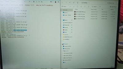

obsah disku? obsah souboru autoinstall.lst?

Příspěvek od DusMa » 29.08.2025 20:59
Takhle nějak to tam mám.

Příspěvek od ZaQik » 30.08.2025 08:13
DusMa píše: 29.08.2025 20:59 Takhle nějak to tam mám.
nesedi Ti nazvy souboru a chybi Ti na disku zavadec

Příspěvek od DusMa » 30.08.2025 12:15
Tak zvadeč mám ten patří taky do složky nebo kořene usb? A tohle? to taky nemám JR3T-14G423-AB.tar.gz
