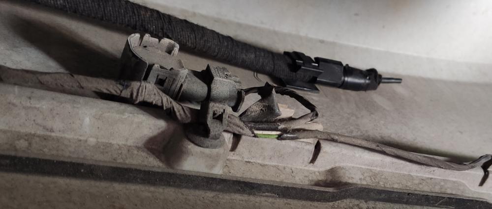

uzavreni sbernice MSX CAN (pro BLIS, ktery v aute neni)

Jeste dalsi fotka, nikam to nejde zastrcit, ale je videt, ze to bylo prilepeny na narazniku jen tak

JimmyPH

Vypada to jako cidlo

Tomu klipu na konci chybí druhá polovina - nejspíš to bylo nasazené na nějaké hraně.
Ten klip někdo ulomil (možná při instalaci tažného) a dal tam tu lepící příchytku.

lepici prichytka je v narazniku standard ... kuga mk1 mela takhle resenou antenu DAB (i to tak vypadalo), ale u mk2, pokud vim, se to uz nepouzivalo .. teda jako dodatecna montaz by se to pouzit mozna mohlo :nixw:
